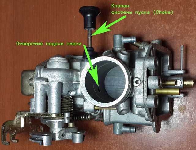

Поковырялся со своим TM28.. Сделал несколько фоток для истории, может кому пригодится unsure.gif
Прикрепленное изображениеПрикрепленное изображение
Насчет незаводки.. когда разобирал карб испортил уплотнительную резинку и по незнанию залепил туда герметика, на след день мотоцикл не завелся, при вскрытии обнаружил сопли в поплавковой камере, причем проблема была в том, что бензин не поступал в нее, это легко проверить подув в один из сливных (2 по краям и один по центру) каналов. Пришлось снова разбирать. Ни один силиконовый герметик не держит бензин!!!
Сливать бензин можно попробовать вдуванием в один из сливных шлангов - в один дуем, другой затыкаем, из третьего течет. Шланги должны быть доступны без лишних откручиваний.
