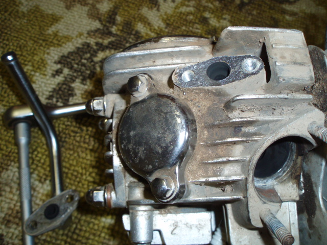

При обстоятельствах делающих невозможным покупку японоцикла, принято волевое решение восстанавливать шедевр китайского мапедопрома ,,орион,, объёмом 72 кубометра.Рассыпалась коробка передач порвав до кучи картер. У форумчанина приобретён двиг на замену 120 кубовый. Помогите ,ежли сможете определить , зачем эта труба снизу головки?
вот так было судя по фото с инета
сообщение 26.3.2014, 9:40
Сообщений: 9693
Цитата(i-denis @ 25.3.2014, 21:49) *
А тут труба из головки очень напоминает экологическую приблуду. Если так, то её можно смело глушить. Проверить просто - дунь в неё. Должно выдаваться из выпускного коллектора.
дунул, так и есть.. выдувается из выпускного коллектора.Снял, нагар,значит связан с выпуском...
Значит буду глушить.
Спасибо!
Цитата(Garry @ 25.3.2014, 20:24) *
Тут: http://www.cobrasales.com/docs/MadAss%2012...ce%20Manual.pdf если что, мануал на мэд асс, тока "голова" без такой трубки.
ага.. спасибо! мануал скачал.. щас кумекаю над электросхемой.. всё другое- генератор трёхфазник, реле и мозг ..буду пробовать адаптировать к своей проводке..
кубатура выросла с 72 до 120. Выпускной патрубок(колено) глушитель менять?

- - partizan127   Канешна сапун.   25.3.2014, 22:53
- - Фаныч   Цитата(andrey83 @ 25.3.2014, 19:48) Очень...   25.3.2014, 22:55
|- - Garry   Цитата(Фаныч @ 25.3.2014, 19:55) смущает ...   25.3.2014, 23:24
- - G_A   сапун вверху делается, а тут внизу, как раз куда м...   26.3.2014, 0:22
- - i-denis   На хрке сапуниз картера соединен с воздушным фильт...   26.3.2014, 0:49

- - i-denis   теоретически да. практически на первое время и ста...   26.3.2014, 10:03
- - Motrd   дожигатель выхлопных газов это сообщение Егеря по...   26.3.2014, 22:42
