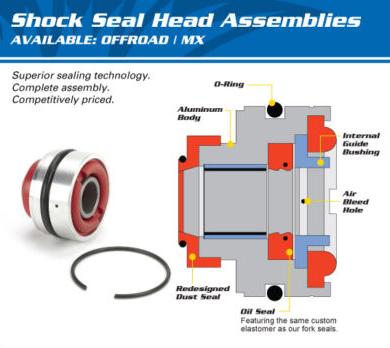

наконец то. это случилось! после долгих поисков достойного экземпляра, а так же средств, для приобретения оного, выбор пал на хонду хр 2004, в мотардовской версии. вообще искал эндуро, но подходящего ни чего не нашел, а снег скоро начнет таять. ощущения от покупки неоднозначные, неожиданностью стали мегамягкие подвески, пробовал крутить настройки,но особого результата не заметил. в ближайшем будущем планирую приобрести эндуровские колеса, мотардовская резина хоть и злая стоит, но по отзывам сильно уступает эндуро-версии. имеется не большая(надеюсь) проблемка, сопливит вилка, по словам продавца требуется замена сальников. если кто подскажет, где можно их заказать, и как правильно определить маркировку(опыта заказа с иностранных сайтов не имею) и произвести замену, буду очень благодарен.

Внутри головы стоит гидроманжета, снаружи - пыльник (ну по-вашему сальник). Если манжету еще можно поискать по размеру, она не особо хитрая, то пыльник там сложненький, похож на гигантский маслосъемный колпачек. Раньше были попытки подтачивать голову и внедрять переходники-оправки для установки простых сальников вместо него. Так что если он порвался, то проще купить голову в сборе.
Я на вилочном ездю.
Голова в сборе с манжетой и пыльником.
Какой ты ищешь сальник?
Слева направо красные резинки:
- пыльник
- манжета
- отбойник
Есть две темы по аморту:

спасибо за подробный ответ, скорее всего этот сальник и есть пыльник, буду брать голову целиком
