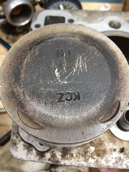

Добрый день.
Пришло время замены колец мот XR BAJA 1995 г
Так вот заказал комплект с артикулом 13011-KCZ-305
По каталогу вроде как оригинальные колечки.
на деле не подходят по высоте, почти вдвое тоньше того что стояло ранее на этом двигателе
На поршне есть буквы KCZ , HR1
Внимание вопрос, кто виноват : Кольца, поршень, или кривые руки))
Есть где размеры кольца и поршня какие должны быть ну коль пошла такая пьянка еще и цилиндра.

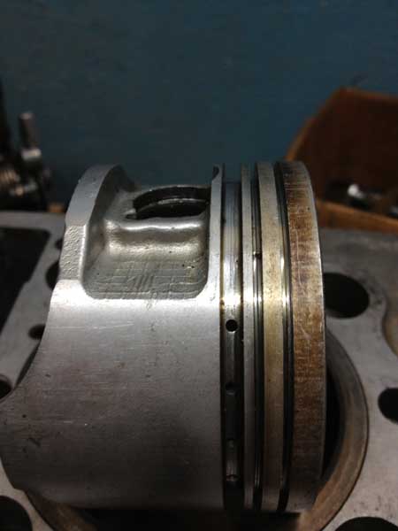

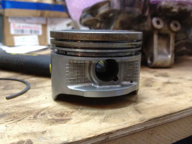

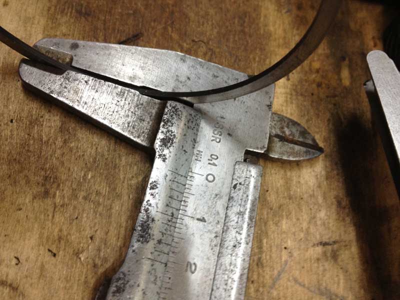

Цитата(Frostich @ 26.3.2014, 10:42) *
Да и маслосъемное кольцо у меня было цельное внутри была пружинка а пришло два отдельных колечка с перегородкой.
Выложите фотки и поршня и колец.
Frostich
сообщение 27.3.2014, 7:48
Сообщений: 39
Регистрация: 25.9.2013
Вставить ник Цитата Из: Уфа
Мотоцикл: XR 250 Baja
Фото старого кольца
Фото нового кольца
Фото поршня

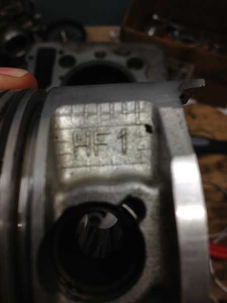

- - i-denis   на поршне какие надписи есть? рядом в теме есть ф...   26.3.2014, 14:05

- - i-denis   Поршень старый где?   27.3.2014, 7:48
- - i-denis   Поршень хондовский. Остаётся вариант, что поршень ...   27.3.2014, 8:04

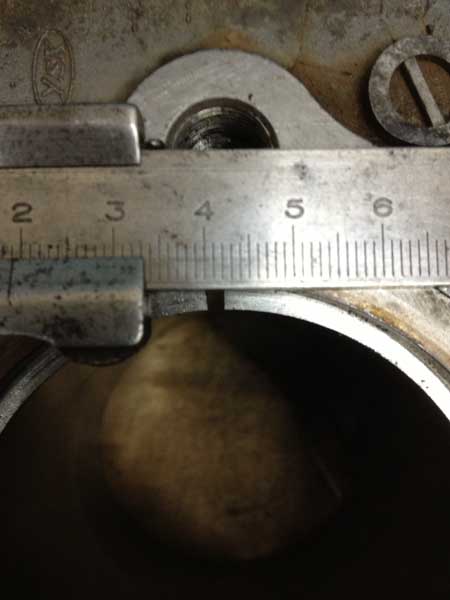

- - SEROWICH   А цилиндр промерял прежде чем рем. поршень брать? ...   27.3.2014, 9:01
|- - Frostich   Цитата(SEROWICH @ 27.3.2014, 6:01) А цили...   27.3.2014, 11:08
|- - antonii   Цитата(Frostich @ 27.3.2014, 8:08) На дня...   27.3.2014, 12:00
||- - Frostich   Цитата(antonii @ 27.3.2014, 9:00) А может...   27.3.2014, 12:26

- - Frostich   Промерил цилиндр Вверх 73.04 Где кольца ВМТ 73.1...   3.4.2014, 13:53
|- - antonii   Цитата(Frostich @ 3.4.2014, 10:53) Промер...   3.4.2014, 14:12
|- - Frostich   Цитата(antonii @ 3.4.2014, 11:12) Я думаю...   3.4.2014, 14:23
