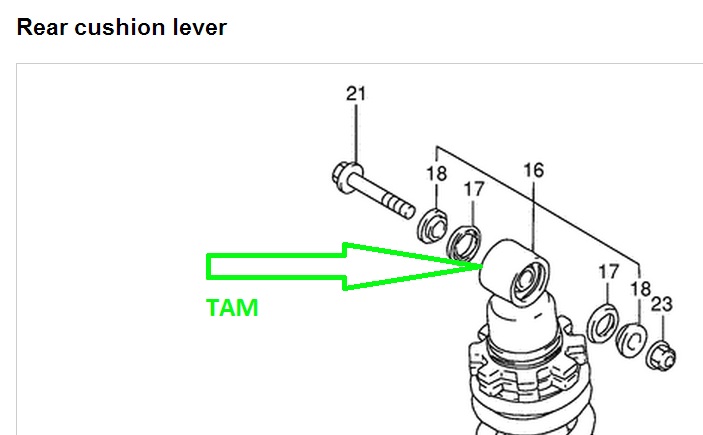

Внимательно изучи износ втулок. А то ты только наружные обоймы хочешь заказать.
То, что крутится это нормально, скорее всего скрипят сферические подшипники амортизатора (по умолчанию они не меняются, но в принципе это возможно).

Добрый всем вечер.
Речь об этом подшипнике?
Где, что купить для замены?
