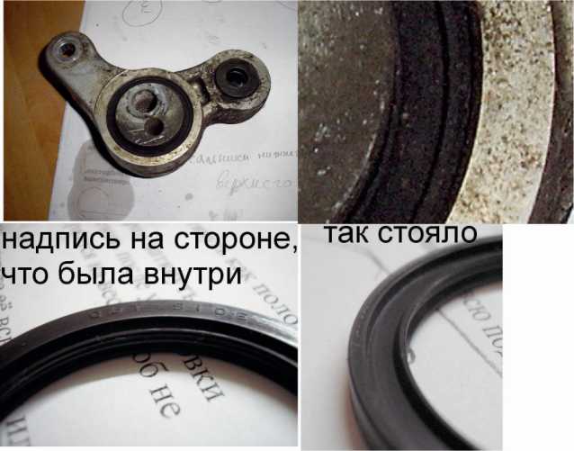

Поскажите, пожалуста, как должен стоять сальник поз.5 в прогрессии. При разборке обнаружил на нем надпись outside на стороне, что была к подшипнику.
Может поможет (кликабельно)
