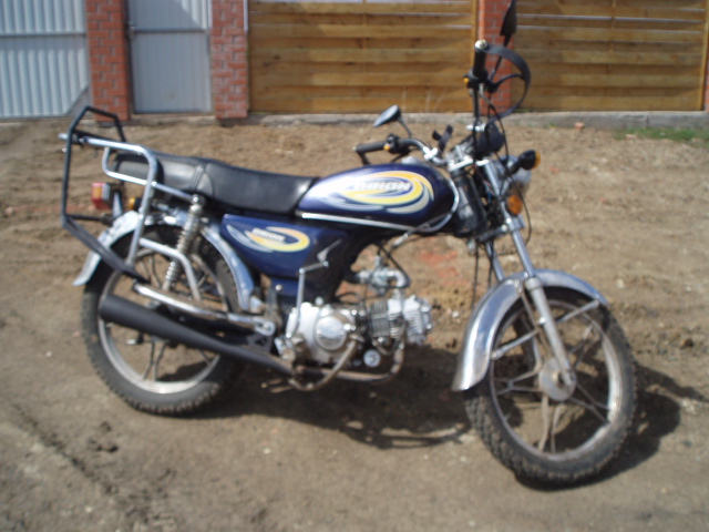

При обстоятельствах делающих невозможным покупку японоцикла, принято волевое решение восстанавливать шедевр китайского мапедопрома ,,орион,, объёмом 72 кубометра.Рассыпалась коробка передач порвав до кучи картер. У форумчанина приобретён двиг на замену 120 кубовый. Помогите ,ежли сможете определить , зачем эта труба снизу головки?
вот так было судя по фото с инета
сообщение 8.5.2014, 11:49
Сообщений: 9693

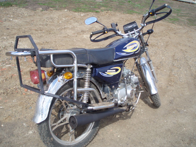

собрал..

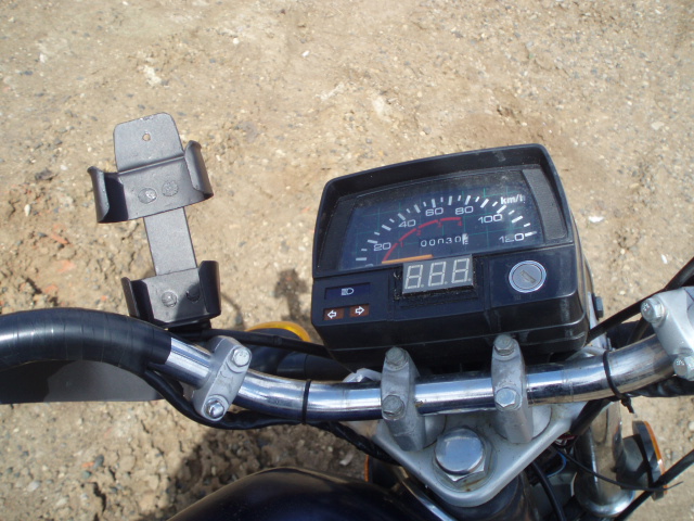

поставил вольтметр в приборку и сляпал багажник, вернее боковинки для канистры и палатки.. ну и для нафигатора держак..
фотик ерундит... половина фоток не сфокусированы почему то...
Таким получился деревенский мопедик... скорость по нафигатору 80км в час максимальная.... под гору при попутном ветре...
поменяны обе звезды,цепь кировская.. резина петрошина, оптика ваз2106 ближнего света с лампой 55-60Вт, приборка от дельты с вкоряченным вольтметром, руль ижевский, ну и самое главное движок 120кубов от мадасса любезно предоставленный Евгением, за что респект ему аграменный. Ну и куча сварки по мелочи... переходник на карбе тож от ваза 2101, сливной вроде..
