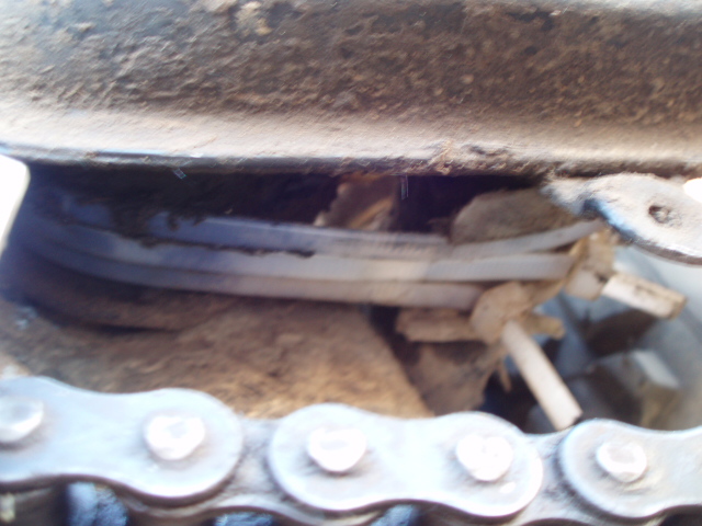

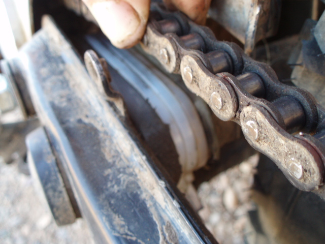

сообщение 28.5.2014, 11:11
Сообщений: 9693
Цитата(jak40 @ 28.5.2014, 7:48) *
Или там какой слайдер есть?
там есть нечто наподобие слайдера.. я его ещё усилил затянув ряд стяжек пластиковых.. да и перед тем как делать замерял.. при самом нижнем положении аморта цепь едва касается слайдера...
так что можно было поднимать до 50мм вместо 35мм какя сделал... без ущерба... но посчитал это лишним...
ещё один плюсик в небольшом подъёме, это то что увеличился клиренс чуток и карб стал горизонтален... поначалу он стоял так что был наклонён и воздух сосал как бы в гору... smile.gif по первым фоткам это должно быть видно..
вот слайдер..
вид снизу...
