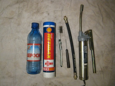

Добрый день!
На форуме уже есть много информации по работе с прогрессией от опытных джебеловодов http://djebel-club.ru/forum/index.php?showtopic=170&st=0 .
Я решил рассказать о своем опыте шприцевания в иллюстрациях. Данное сообщение будет полезно тем кто не так давно приобрел мотоцикл и способен сам заниматься его обслуживанием не тратя денег в СТО на простые работы.

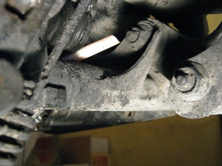

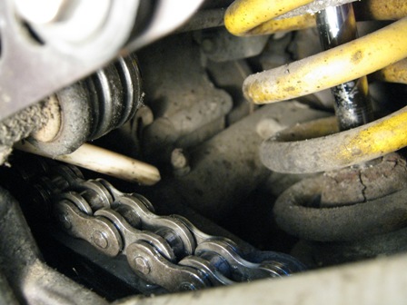

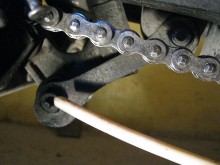

Всего на подвеске маятника 4 тавотницы (пресс-масленки). Расположены три из них на торцах втулок прогрессии с левой стороны и одна, угловая, на середине верхней части самого шарнира маятника, за пружиной подвески.
Выглядят они следующим образом:
на элементах прогрессии
на втулке самого маятника
Для работы нам понадобиться:
1. Немного керосина (солярки) или любого, не очень агрессивного, растворителя. В
принципе, при соблюдении мер безопасности пойдет и бензин.
2. Масло. Не буду вдаваться в подробности, есть соответствующие темы в форуме.
3. Шило или тонкая отвертка.
4. Шприц и гибкий шланг (задний тормозной ВАЗ, в магазине знают). Шприц можно средних размеров, объем шприцевания, как правило, не большой.
В большинстве случаев тавотницы достаточно загрязнены и требуется их очистка перед шприцеванием с помощью щетки и керосина. В дальнейшем их желательно закрыть колпачками. Подойдут от тормозных цилиндров ВАЗ.
