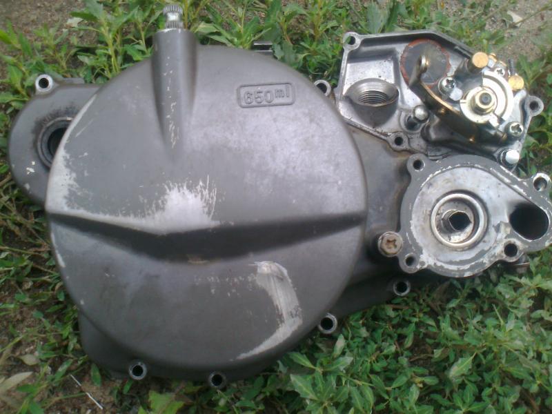

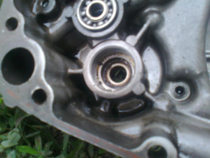

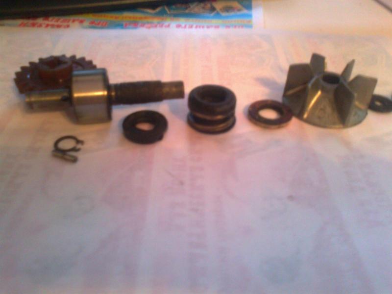

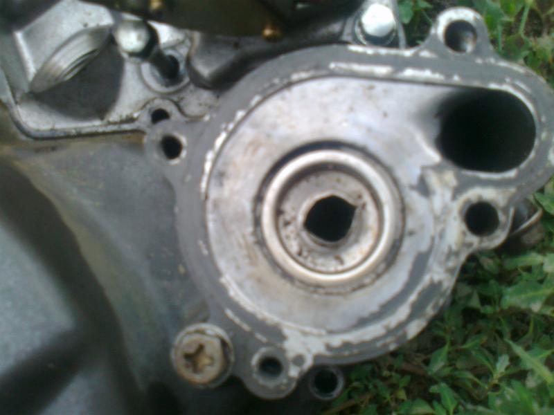

в общем разобрал
чтот на мегазипе и экзе ниче такого на картинках непоказано
и еще одна деталька в крышке
Это половинка сальника который ты разломал.
Цитата(Denzel74 @ 13.7.2014, 17:28) *
Заказывать сальники и собирать как было.
