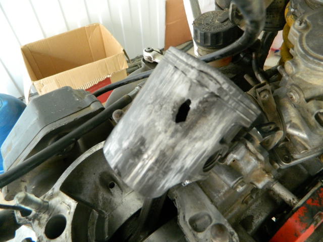

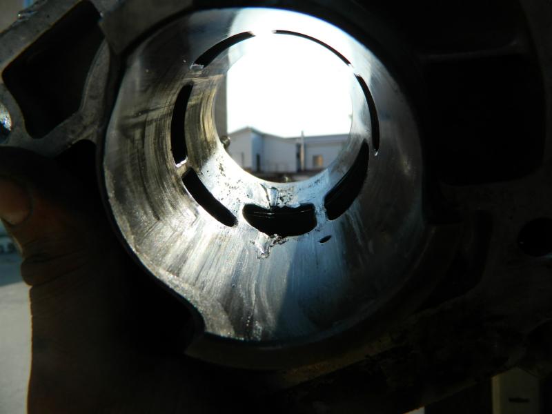

наездился....
промерил то что так сказать осталось на состояние ,как оказалось что цилиндр что поршень были в идеальном состоянии...
почему же эта падла туда выпала??????????????????
кто нить дасьт ответ.....
ну ладно о грусном...
восстанавливать никасиль чесно нет желания,либо контрактный цилик либо родной гизовать
если есть советы слушаю оч внимательно!!!!!!!!!!!!!!!!!!!

- - Denzel74   наездился.... промерил то что так сказать ост...   13.8.2014, 20:53
|- - lisiy1986inh   Цитата(Denzel74 @ 13.8.2014, 17:53) почем...   13.8.2014, 22:04
|- - Zybex   Цитата(lisiy1986inh @ 13.8.2014, 23:04) Ч...   14.8.2014, 8:33
- - Alexey7759   На sj13a есть никасил в цилиндре? З.Ы. есть, я по...   14.8.2014, 12:30

- - Denzel74   да клапан выпал... нашел контрактный цилиндр думаю...   16.8.2014, 15:00
|- - Zybex   Цитата(Denzel74 @ 16.8.2014, 16:00) да кл...   16.8.2014, 15:09
