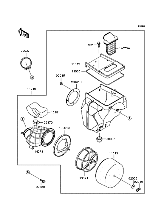

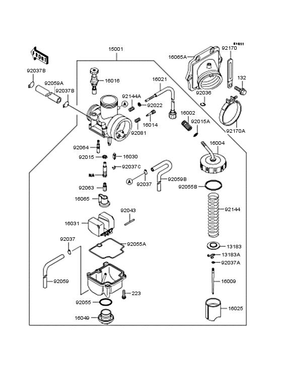

Схема или фотка есть ничего не понял, что куда выводится? у меня две трубки в низ выходят одна слив вторая хз обе вверх или какую то одну вверх, кстати в бродах не глох, а вот воды уже испил, правда тока айрбоксом, кстати он еще с низу аирбокса воду хорошо засасывает, там где якобы слив.
Трубки вниз выходят правильно. Слив из карба. См. поз. 92059 и 92059В:
На слив айрбокса одевается резиновый ниппель, смотри поз. 49006
О необходимости и способах (вариантах) подготовки карбюратора к бродам есть целая тема.
