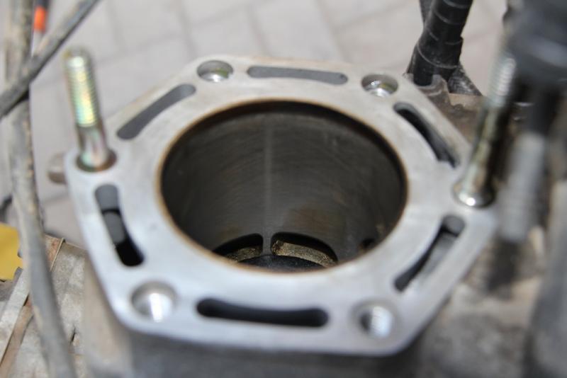

Скинул головку. задиров не увидел.
Но есть непонятки.
Никасиль как выглядит? следы хонинговки должны быть? у меня они четко видны.
На поршне сверху нет никаких маркировок. должны быть или нет?
ссылки на полноразмерные фото
https://yadi.sk/i/Sl9kg4eSaKu8J
https://yadi.sk/i/oOiRoHSPaKum6
https://yadi.sk/i/vFm8E-7naKumF
https://yadi.sk/i/__uDVnDRaKus6

- - CBряк   Скинул головку. задиров не увидел. Но есть непоня...   24.8.2014, 18:31
- - Huandi   Полоска ниже верхней темной (камеры сгорания), сра...   24.8.2014, 18:36
- - CBряк   Пальцем все прощупал. задиров/выработки не ощущает...   24.8.2014, 18:39
- - Huandi   Цитата(CBряк @ 24.8.2014, 21:39) Хонингов...   24.8.2014, 18:46
