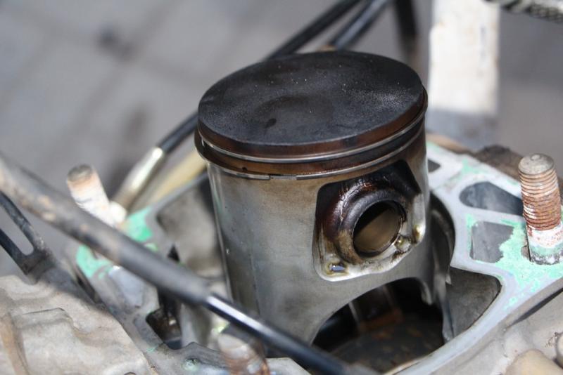

Мотоцикл: CRM 250 AR
Итак есть AR 97г.в. Зимой заводился отлично со 2-3 кика. свеча стояла BR-7. Но постоянно плавали холостые. Затем в конце марта сломал ключицу и долго мот не заводил. Летом пытался пару раз покататься, но не смог завести с кика. Заливает свечу. На днях потаскали на веревке за машиной- завелся. Прочихался. На горячую заводиться с 1 кика. На холодную замучаешься прыгать на нем. Сегодня вот не завел. Заливает свечу. Винт количества крутил. Изменения есть но в определенном диапазоне. Выше-ниже и клапан ( над рычажком обогатителя) начинат регулировать обороты ХХ. На винт качества не реагирует ( колечко под ним поменяно).
Заметил
1)через раз работает мощностной клапан. от чего зависит непонятно. один раз заводишь и все четко. Другой раз заводишь и клапан не шелохнется. Бывало даже зависал в открытом положении. Тросы смазаны, клапан со снятыми тросиками крутиться очень легко. Мозги сгорели?
2) искра стала какая то слабая. чтобы она появилась нужно прям прыгнуть на кике ( раньше не обращал на это внимания, т.к. с запуском не было проблем). Свечи купил новые 7, 8 и 9. на всех одинаково плохо заводиться. Если сгорели мозги, может ли ухудшиться искрообразование
3) думал опустить иглу дабы меньше лило. разобрал но не тут то было. ИГЛА НЕ РЕГУЛИРУЕТСЯ! походу мот какой то особый у меня
Кто что думает?

CBряк
сообщение 24.8.2014, 19:55
Сообщений: 34
Регистрация: 1.1.2014
Вставить ник Цитата Из: Rostoff
Зазор в верхнем кольце 0.6
в нижнем 0,55
на поршне хорошо видны следы прорыва картерных газов

- - Танкист   Компрессию для начала замерь.   24.8.2014, 10:03
- - Huandi   90% что это компрессия упала.   24.8.2014, 10:18
- - CBряк   По компрессии-проверю. Но непонятно с чего бы ей п...   24.8.2014, 13:00
- - Huandi   Цитата(CBряк @ 24.8.2014, 16:00) Компресс...   24.8.2014, 14:08
- - CBряк   Понял. по идее меряется на горячую?   24.8.2014, 14:14
|- - Танкист   Цитата(CBряк @ 24.8.2014, 11:14) по идее ...   24.8.2014, 14:17
- - CBряк   Скинул головку. задиров не увидел. Но есть непоня...   24.8.2014, 18:31
- - Huandi   Полоска ниже верхней темной (камеры сгорания), сра...   24.8.2014, 18:36
- - CBряк   Пальцем все прощупал. задиров/выработки не ощущает...   24.8.2014, 18:39
- - Huandi   Цитата(CBряк @ 24.8.2014, 21:39) Хонингов...   24.8.2014, 18:46

- - CBряк   Снял цилиндр . смотрел на свет. все ровно! как...   24.8.2014, 19:14
|- - Танкист   Цитата(CBряк @ 24.8.2014, 16:14) Снял цил...   24.8.2014, 19:47
- - CBряк   Зазор в верхнем кольце 0.6 в нижнем 0,55 на поршн...   24.8.2014, 19:55
|- - Танкист   Цитата(CBряк @ 24.8.2014, 16:55) на поршн...   24.8.2014, 19:58

- - CBряк   ВООООООТ. это то и надо. помню уже читал на форуме...   24.8.2014, 20:03
|- - Танкист   Цитата(CBряк @ 24.8.2014, 17:03) помню уж...   24.8.2014, 20:08
- - CBряк   Таки нет. Есть 3 размера. A,B,C. Если меток не сто...   24.8.2014, 20:19
|- - Танкист   Цитата(CBряк @ 24.8.2014, 17:19) Таки нет...   24.8.2014, 20:31

- - CBряк   Да. 3 типоразмера цилиндров и под каждый свой разм...   24.8.2014, 20:34
- - CBряк   Уважаемые знатоки. нужен совет. у меня цилиндр по ...   25.8.2014, 10:45

- - Huandi   Если есть сомнения в правильном измерении компресс...   26.8.2014, 14:02
- - CBряк   Специально для этого купил хороший компресометр с ...   26.8.2014, 15:43

- - CBряк   Действительно. Цилиндр + поршень были теплыми ( гр...   29.8.2014, 11:11
- - Putov   Поршень выглядит идеально, следов износа не видно....   29.8.2014, 11:30
