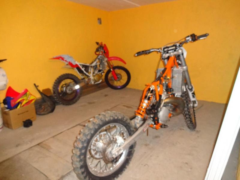

Насчет по второму кругу на джебель. Тут ошибочка. Спираль зашла на новый виток. Купил KTM 250 EXC SD 2013г.
И компрессию в нем намерил тем же прибором 12,5. ( но в отличии от CRM кикал не один раз, а несколько пока показания прибора не остановяться, возможно в этом и был косяк замера компрессии на CRM)
В любом случае CRM будет жить, соберу в лучшем виде. Но однако же думаю собрать сначала движок как был и все таки перемерять)))) хотя бы для самоуспокоения)
