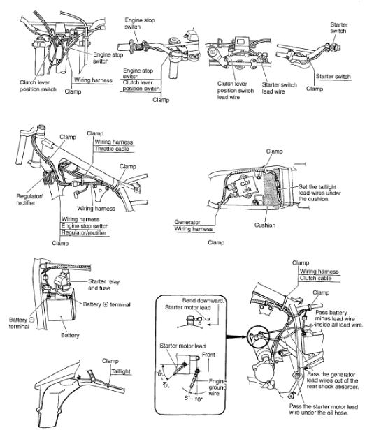

1. Правильно ли я понимаю, что аккум нужно подключать к красным проводам (в кружочке)?
2. Куда в оригинале идёт минус (чёрный провод), на раму или двиг?
3. Ведь можно же завести мот без замка зажигания? В таком стоянии оно же всегда вкл?

Цитата(MasterDja @ 3.11.2014, 21:24) *
Стас мне сказал, что он аккум вернул и ящик специальный для него изготовил
в любом случае скачай мануал, там всякие такие штучки прикольные нарисованы:
