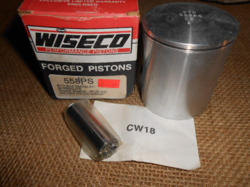

а вайсеко нет случаем в той же ценовой категории?ссылку еси можно плиз)))
http://www.ebay.com/itm/NOS-Wiseco-Piston-...d44&vxp=mtr
а вот это пойдет добро?
Вискас сам по себе дороже на 1.5-2 раза
Тут найдешь
http://djebel-club.ru/forum/index.php?show...t=0&start=0
Скорее всего нет
И там тоже одно кольцо

У поршня Wiseco 2 кольца. Ремнтные размеры под гильзу.
Мусье смотрел ссылку про которую спрашивали?
Не подскажет ли мусье куда втыкать второе кольцо?
фото из ссылки
Кстати, там у него ваще не колец)
Up for Bids is a NOS Wiseco Piston Kit Standard 1987 1988 Suzuki RM250 558PS . No rings included
