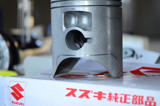

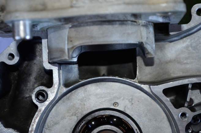

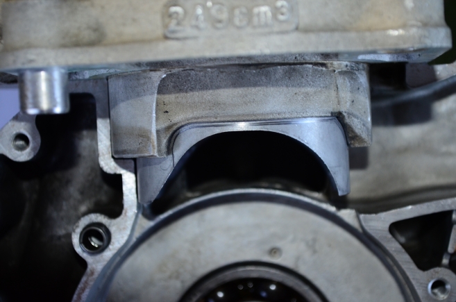

Примерил новый поршень и вот что получилось, юбка поршня перекрывает перепускной канал, при чём начинает перекрывать в как раз в момент открытия тих самых каналов. Вот думаю, а не доработать ли мне поршень spiteful.gif , каналы точно буду "полировать" (без фанатизма). Может кто делал или видел как делают? Хуже не будет? А то вдруг задумка такая была у сузукоинженеров.
P.S. Та часть поршня, что на фото справа, одинакова, как на новом, так и на старом поршне, а левая часть поршня отличается, на новом радиус больше, то есть со старым поршнем канал перекрывается ещё больше.

- - Egor44   Примерил новый поршень и вот что получилось, юбка ...   21.1.2015, 15:07
|- - ValeroN   А поршень точно на столько вниз опускается?   21.1.2015, 16:46
|- - Egor44   Цитата(ValeroN @ 21.1.2015, 13:46) А порш...   21.1.2015, 17:17
- - Bic   Оставь затею с поршнем, только прослабишь рабочую ...   21.1.2015, 15:29
- - garik49rus   Дааа, затея не очень. Собрал с таким же поршнем, у...   25.1.2015, 3:21
