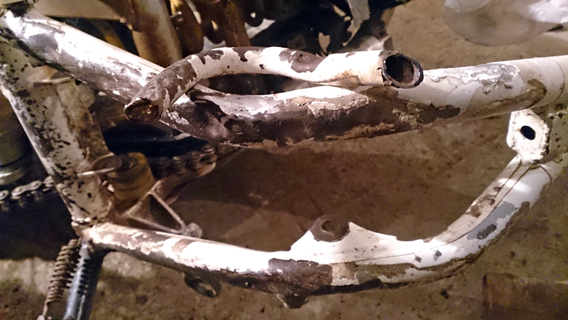

Вопрос банальный: для чего нужны эти "уши" в нижней части рамы ???
Вообще они выполняют какую- нибудь функцию кроме ловли камней размером с добрый кулак ???
(см. картинку, выделено красным)
Если допустим их спилить, то можно защиту двига сделать более компактной...
У кого какие мнения ?
p.s. Паша, извини за "порчу" фотки твоего двига, но на ней "их" видно лучче всего.

Ободрал по случаю последнее ухо, наполовину недоободранное. Видно, как оно до последнего спасало мой картер.

- - serg   Их уже и гнули и пилили. Это защита движка снизу. ...   2.6.2011, 21:45
- - z-luka   Цитата(serg @ 2.6.2011, 19:45) Их уже и г...   3.6.2011, 7:22
- - prokrust   справа при ударе ухо загибается и ломает правую кр...   3.6.2011, 7:35
- - z-luka   это ж какой удар нада поймать ?   3.6.2011, 7:36
- - Huandi   А если бы при таком же ударе уха не было бы?   3.6.2011, 7:39
- - serg   Крышку просто снесло бы нафиг   3.6.2011, 8:46

- - Pepel_PR   Не вижу смысла срезать эти уши. Недавно ночью в по...   6.6.2011, 17:01

- - Leksey   Ободрал по случаю последнее ухо, наполовину недооб...   21.1.2015, 17:07
- - tornado6498   Блин не фига ты раму поколечил, двигатель поди тож...   21.1.2015, 17:11
- - Leksey   Двигатель в идеале. Как и рама.   21.1.2015, 17:13

- - Skiller   Я согнул ухо и разбил окошко уровня масла просто н...   21.1.2015, 22:19
- - Leksey   Ухо спасало картер, и до окошка ну никак не могло ...   21.1.2015, 22:42
|- - анDrей   Цитата(Leksey @ 21.1.2015, 22:42) Ухо спа...   21.1.2015, 22:48
- - VIT   когда у меня был джебл я срезал себе эти уши НО вм...   21.1.2015, 22:54
- - Skiller   Цитата(Leksey @ 21.1.2015, 19:42) и до ок...   22.1.2015, 0:03
- - Leksey   Цитата(Zigfrid @ 22.1.2015, 7:19) электро...   22.1.2015, 9:38

- - Zigfrid   Сейчас бы вспомнить, кто мне советовал их сразу от...   22.1.2015, 13:08
- - outlender   А японские инженеры они вообще малограмотные, в ла...   22.1.2015, 13:13
