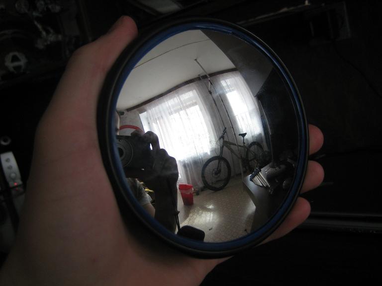

Quote (Leksey)
Продают, кстати, зеркальца, абсолютно подходящие по диаметру. Но они капец как изогнуты. Пол небосвода увидишь
зеркала мертвой зоны.
на днях разбил свое левое. Полгорода объездил, нашел таки почти наше по размерам - ~10,5см в диаметре, зеркало мертвой зоны. В родном корпусе чуть болталось, намотал на зеркальный элемент 5 слоев изоленты, по кругу. Встало все плотно, с небольшими усилиями (предварительно нагрев в горячей воде). Свинцовый грузик прячут в параллон, кстати. Обошлось в 50р.
Минусы - пока непонятны расстояния до объектов. Поставлю справа.
Плюсы - видно все, в том числе и картину левого; +стоя в него тоже все видно.
