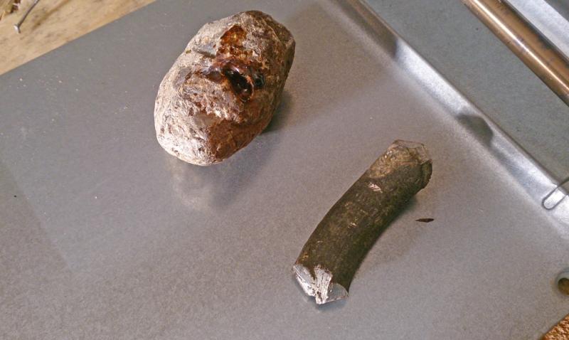

И даже спиртово-канифольный плюс в тюбике с кисточкой меня выбесил, а кусок дедушкиной смолы сделал дело как надо.
Так что онли дедушкины запасы, онли хардкор:

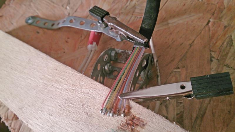

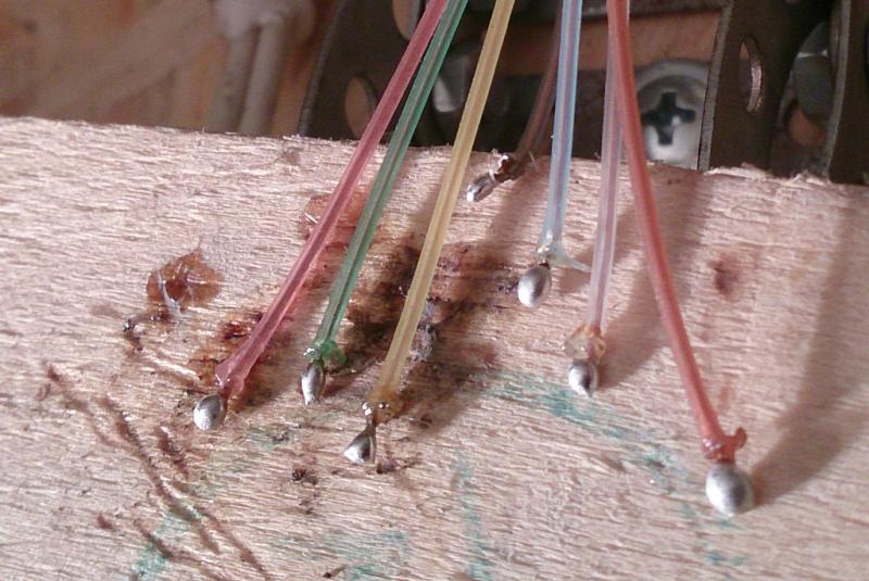

Тыканье жалом в канифоль и намазюкимание канифоли на проводки дало результат: шарики олова хорошо влипали в жилки. Тут пришел такой восторг, что всем уастникам темы прям вообще большое спасибо ))
"Подготовил" проводки.

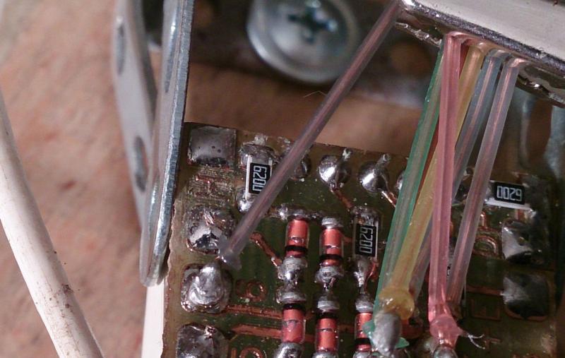

На плату припаян первый подготовленный проводок. Все прошло гладко: "Руки" настроены, проводок к плате, жало к проводку, считаем до 10, оппа! Замираем, дуем, расслабились ))
Со вторым и третьим проводком приходит осознание провала smile.gif Длина проводков должна быть заранее подрезана, чтоб не было перегибов, а то опять поотрывается все.
Ну и плюс естественно не туда их припаял )))

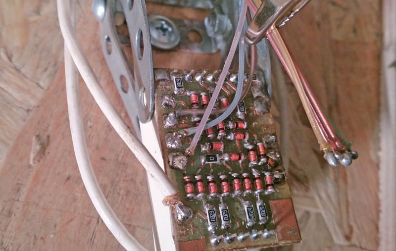

Отпаиваем, работа над ошибками. Снова "готовим":
Продолжение следует.
