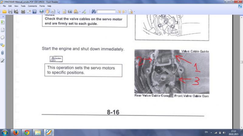

Подскажите, правильно ли я настроил клапан, плиз!
Значит так, у меня порвался трос, который находится справа, на картинке №1, т.к. он размохнатился сильно его точную длину установить не удалось. Примерно прикинул, припаял самопальную бобышку на другой трос, вставив его в старую оплетку, все ок, держится, НО!!
Вставил я все это дело на места. Как написано в мануале, запустил движок, заглушил, чтоб поставить по метке № 3 коромысло, воспользовался болтом №2 на картинке. Все хорошо, мот едет, клапан ходит (я его предварительно почистил), но пружина, на которую указывает стрелка №2 сжалась полностью, т.е. это предел регулировки. больше болт подтягивать нельзя, как я понимаю.
Вопрос: Нужно ли подрезать пару витков пружины, чтоб у нее был свободный ход или это не обязательно? Пружина нужна только чтоб натягивать тросы или при работе клапана оплетка правого троса немного играет по пружине вверх-вниз?
Спасибо за ответ

|- - plan871   но пружина, на которую указывает стрелка №2 сжалас...   28.2.2015, 18:58
- - jazzed_up   Фак, запутался, пока описывал)) да, пружина справа...   28.2.2015, 21:58
|- - plan871   Цитата(jazzed_up @ 28.2.2015, 18:58) Фак,...   1.3.2015, 4:25
- - jazzed_up   Спасибо. Логически если подумать, то пружина влияе...   1.3.2015, 8:48
