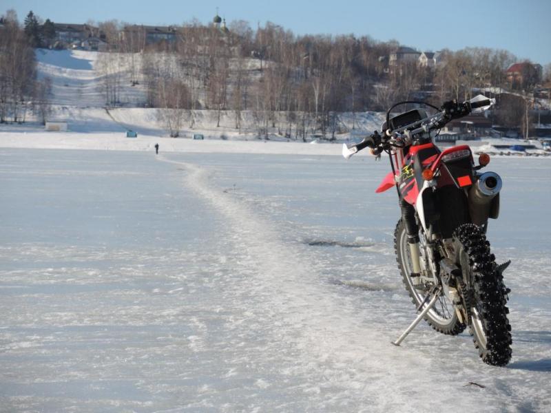

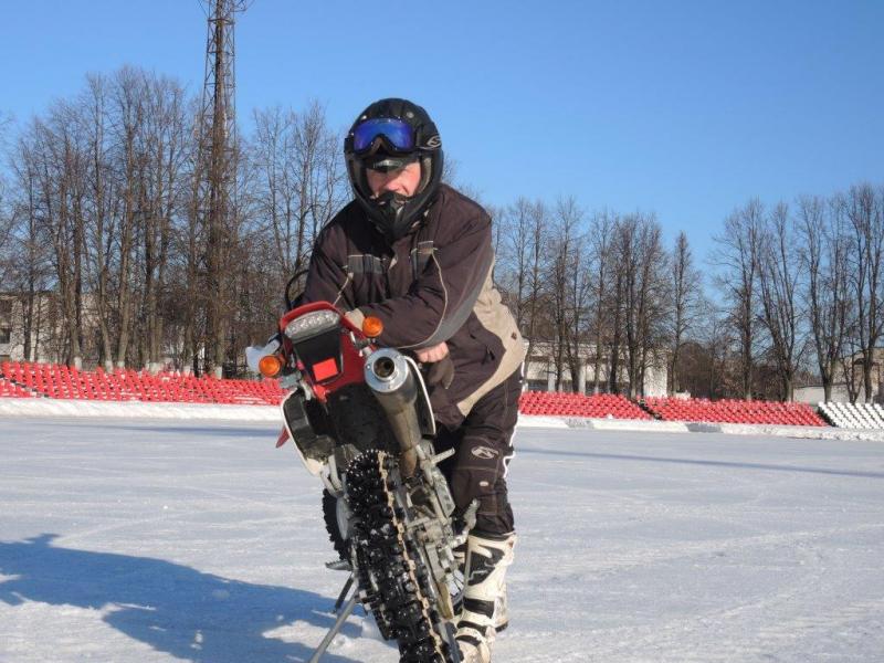

Я конечно крыло поменял. Купил китайское за 1 т.р., стоп сигнал за 300 и заколхозил стальной подкрылок. При не очень сильном контакте с землёй, метал предохраняет пластик. при постановке на крыло,метал мнётся и тоже сберегает пластик. подкрылков сделал сразу 5. Поменял уже 2. На фото видно самодельный подкрылок.
