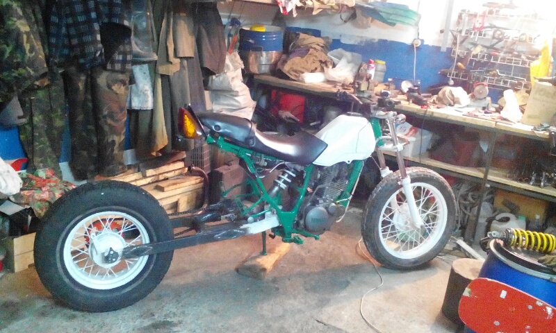

Здравствуйте.Достался мне за 30 рублёв как бы серов .Заднее колесо на 14 ,а передок на 18 .Техника ушатанная до немагу.Но стоит на нём спидометр до 200км/ч и конденсатор(за место аккумулятора видемо )фирмы дайтона.Рама облегчена до предела ни единого щитка .Естественно стартер есть ,а реле нет.Он был тюненый или ушатанный? По проводке впринципе разобрался,но вот на реле стартера нарисован диод - интересует его номинал .Купил реле от китаяйского мопеда кажись стелс - там стоит такой диод?
Бак был залеплен холодной сваркой,там более 30 дырок - Чисто поржать,такой хлам вы ещё наверно не виделиwink.gif

Фару мудрю дилдную с линзами в маске для пинбола с расператором

- - NEO85   Готовлюсь к открытию сезона .Восстановил частично ...   16.2.2015, 13:51
- - NEO85   Всё,оформлен.Разобран,распилен.   8.3.2015, 4:11
|- - LoneWolfRU   Цитата(NEO85 @ 8.3.2015, 4:11) Всё,оформл...   10.3.2015, 17:21
- - NEO85   Удоиняю задний маятник согласно задумке и вкорячив...   11.3.2015, 17:59

- - NEO85   Фару мудрю дилдную с линзами в маске для пинбола с...   15.3.2015, 15:02

- - NEO85   Медленными шагами движется ,пока вытачивают редукт...   20.3.2015, 15:14
- - NEO85   Тросики заказал,рама обрезана и вид такой получилс...   5.4.2015, 13:59

- - NEO85   Да ведомые 428-43т .Проверял зубья -калёные.А что ...   2.5.2015, 16:51
- - TW-200   Захотел бескамерку, чтобы не было проблем с ремонт...   2.5.2015, 18:22
