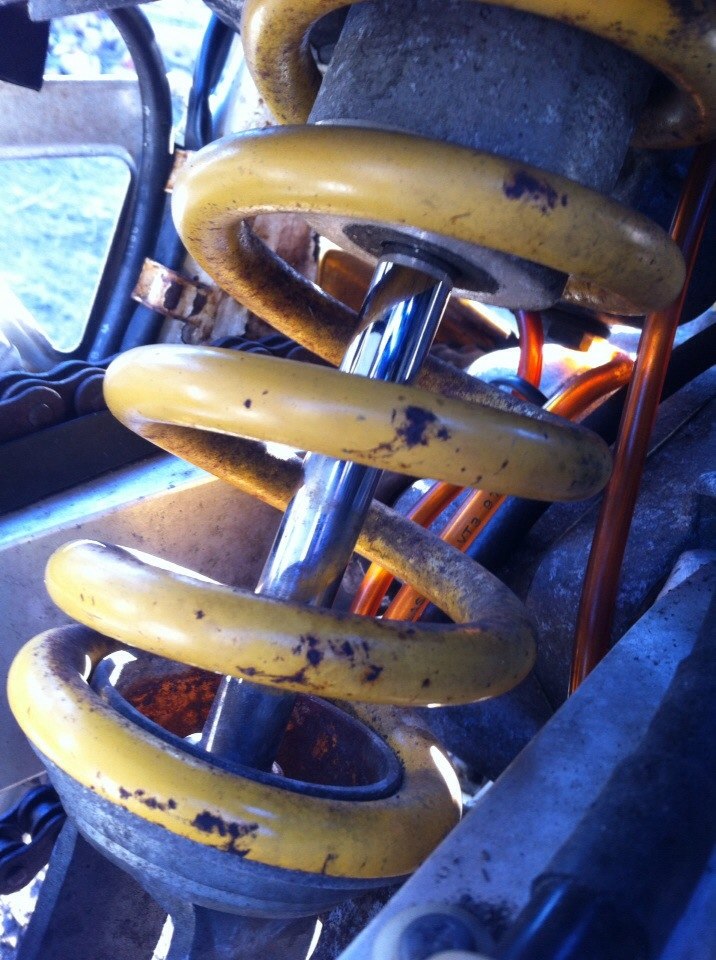

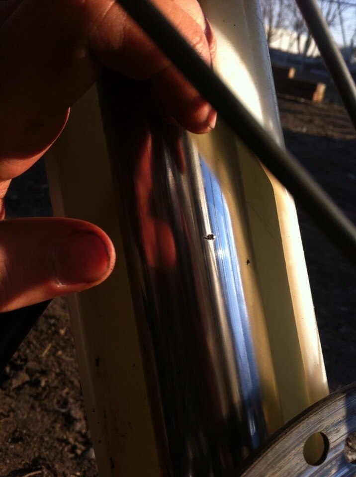

что именно перечисли. может тебя перья вилки в шок ввергли? это болезнь CRM-ов и даже у хорошего мотоцикла они рассыпаются зачастую. в остальных местах может просто окисель, которая стирается? двигатель на фото вроде не "пожратый".
на ободах колёс есть разрушения алюминия или просто побежалости?
в коробе воздухана я вижу остатки высохшего поролона - такое будет с любым мотом таких годов, если он проваляется с десяток лет под забором.
обыкновенный топляк. пока без особого криминала. будет жить если движка в порядке. подшипники коленвала по любому менять
При обследовании перьев нашел лишь две раковины. Вилка уже течёт.
