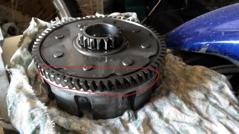

гайку открутил, все разобрал и собрал. кик лучше гораздо стал.
корзину оставил пока так, со сломанным лепестком.
Читал что от ХР подходит, но чот не понятно у них косые зубья или прямые идут на венце? потому что на црм моей косые.
вот красным отмечено. может кто сказать у ХР так же или там прямые эти зубья?
Вот только была похожая ситуация, проскакивать кик стал из-за рассыпавшейся шайбы под номером 13. При разборе на корзине сцепления было сломано одно из пяти креплений для болтов с пружинами. Заваривать не стали, обломан был под корень, заказал новую! Номер запчасти правильный. И если не ошибаюсь уXR другая корзина.

Диски сцепления нам подходят от определенного xr400, один в один вот хороший сайт с заменителями
http://ecat.ferodoracing.com/vehicle/motorcycle/clutches
я думаю и корзина подойдет от того мота где один и теже диски сцепы
по поводу прокладки! ВНИМАНИЕ!
у тебя мк2 значит если посадишь на герметик то уйдет мм зазора и будет тереть об крышку шестерней одной, лучше подточи заранее
