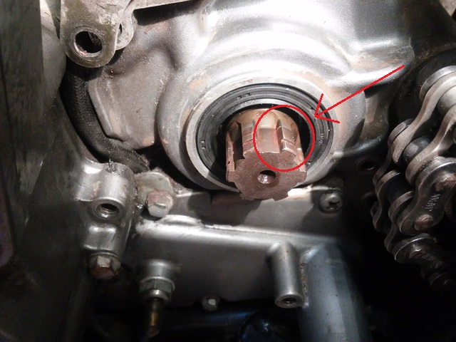

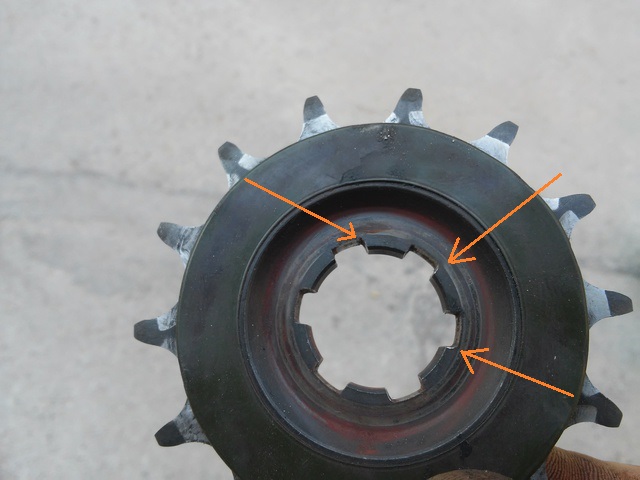

По ходу не все О.К. Посмотрите фото, знающие люди и скажите это пипец или еще можно что то сделать? Прикрепленное изображение Прикрепленное изображение Прикрепленное изображение Прикрепленное изображение

Звезду однозначно нужно менять.
На счет вала, он или цементированный, или с поверхностной закалкой, поэтому намного менее подвержен износу. Если новая звезда по шлицам люфтить не будет и сядет плотно, тогда ничего страшного. А вот сальник лучше сразу поменяй, размеры сальника я где-то приводил.
