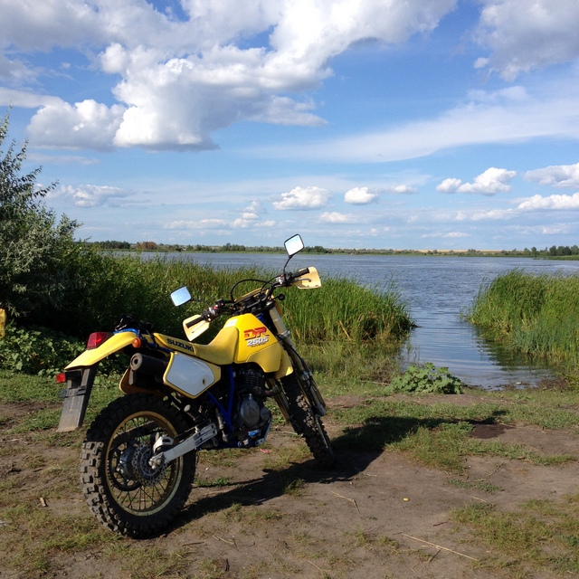

В полку прибыло, покупался через перекупа. Без пробега по Рф и все такое, на одометре 21600 км, на двигателе "заводской" серый герметик и немного черного...
Ссылка на sempermoto
Никак не могу узнать точную дату рождения мотоцикла, по вину не бьётся.
Из замеченных минусов:
- требуется замена расходников(звезды, цепь, колодки...)
- сопливит левое перо на вилке
- ржа, соль, потрескавшаяся резина
а еще отъездил 50 км на старом масле... (
Резину под замену(потрескалась), купил Dunlop Geomax MX71 (120х90 и 90х100). Встала в 5700 р через колесадаром
"Dunlop Geomax MX71"Для того чтоб увидеть скрытое содержимое необходимо зарегистрироваться.
Масло Mannol 4-takt plus 10w40 За 4 л отдал 1230 р, и фильтр за 190 р.
Жду не дождусь масло, фильтр.
Буду рад подсказкам и советам! Критику тоже внимательно выслушаю!

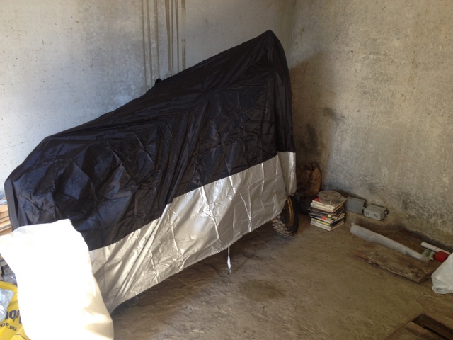

Купил чехол с китая, пока идет ремонт пригождается.
