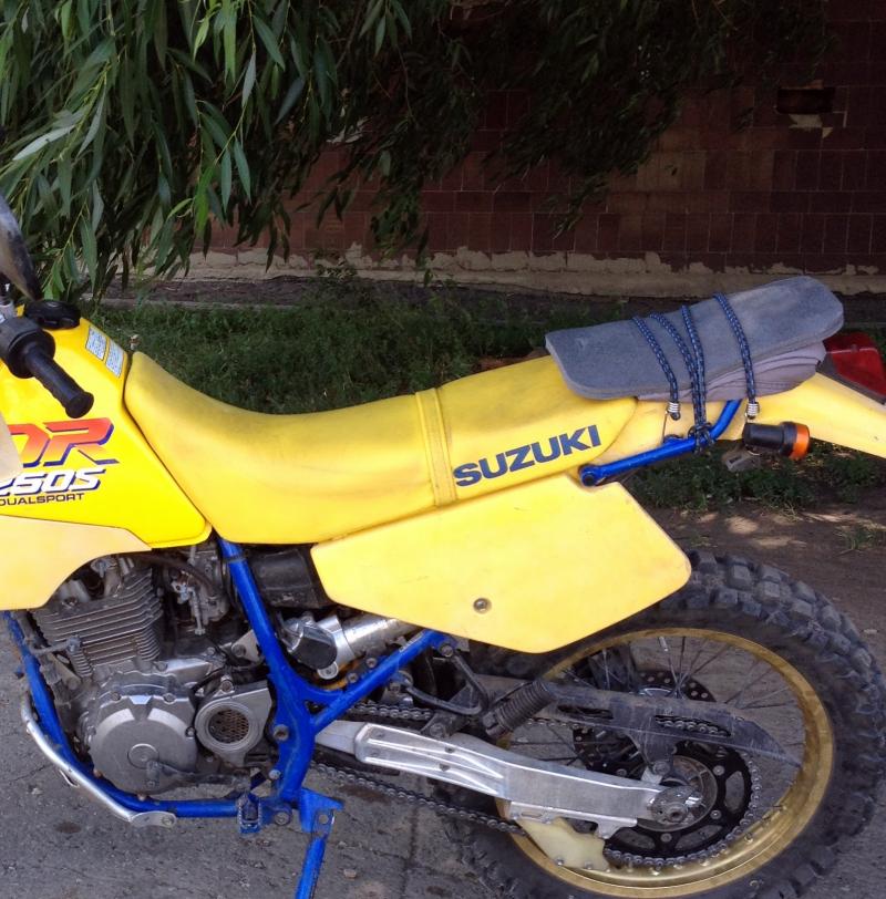

В полку прибыло, покупался через перекупа. Без пробега по Рф и все такое, на одометре 21600 км, на двигателе "заводской" серый герметик и немного черного...
Ссылка на sempermoto
Никак не могу узнать точную дату рождения мотоцикла, по вину не бьётся.
Из замеченных минусов:
- требуется замена расходников(звезды, цепь, колодки...)
- сопливит левое перо на вилке
- ржа, соль, потрескавшаяся резина
а еще отъездил 50 км на старом масле... (
Резину под замену(потрескалась), купил Dunlop Geomax MX71 (120х90 и 90х100). Встала в 5700 р через колесадаром
"Dunlop Geomax MX71"Для того чтоб увидеть скрытое содержимое необходимо зарегистрироваться.
Масло Mannol 4-takt plus 10w40 За 4 л отдал 1230 р, и фильтр за 190 р.
Жду не дождусь масло, фильтр.
Буду рад подсказкам и советам! Критику тоже внимательно выслушаю!

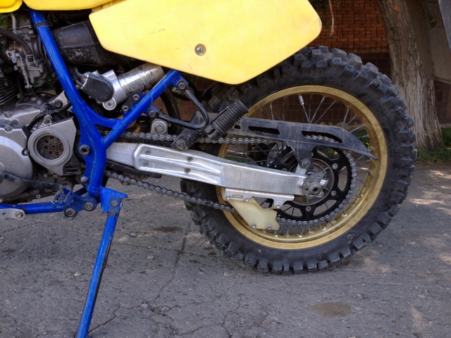

Под спойлером сравнение старых и новых звезд. Слайдер похоже под замену, маятник уже страдает... Переднюю звезду поставил надписью на себя. Были даже сомнения. Did did did, немного вытянулась после первых 150 км с пассажиром.
"Замена цепи и звезд, состояние звезд, слайдера."Для того чтоб увидеть скрытое содержимое необходимо зарегистрироваться.
На перед поставил 14 зубьев, вместо 15ти, не подошла эта деталь:
"Не подходит на новой цепи"Для того чтоб увидеть скрытое содержимое необходимо зарегистрироваться.
Защита цепи была не прикручена на этом фото, из за спешки... правый болт утерян, что обидно и поучительно.

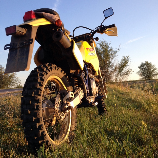

Немного поездил в область, по грунтовкам на моей резине - просто сказка (80 км\ч ощущение словно плывет)
Ездил один: крейсерская 80 ... 90, выше и зад плывет (неровности, встречные потоки ветра), езда напоминает виляние змейкой. Но это еще уточнить нужно, и вина за профилем колес ( 120 много ) плюс протектор далеко не для асфальта. давление в колесах высокое видимо с шиномонтажа.
Вдвоем: 90...100 комфортно, едет как по рельсам, встречный поток не досаждает, сидеть обоим удобно но второму номеру сделали сидение из пенки и запасных штанов (никаких жалоб) обтянув резинкой за 50р (для удобства в дальнейшем оставив 2 охватывающие полосы по краям).
Второго бака не хватает, буду решать вопрос доп канистрой на 10л, на резерве сегодня не дотянул до АЗС.
Все задатки есть, но создан для более "грязных" поездок.
