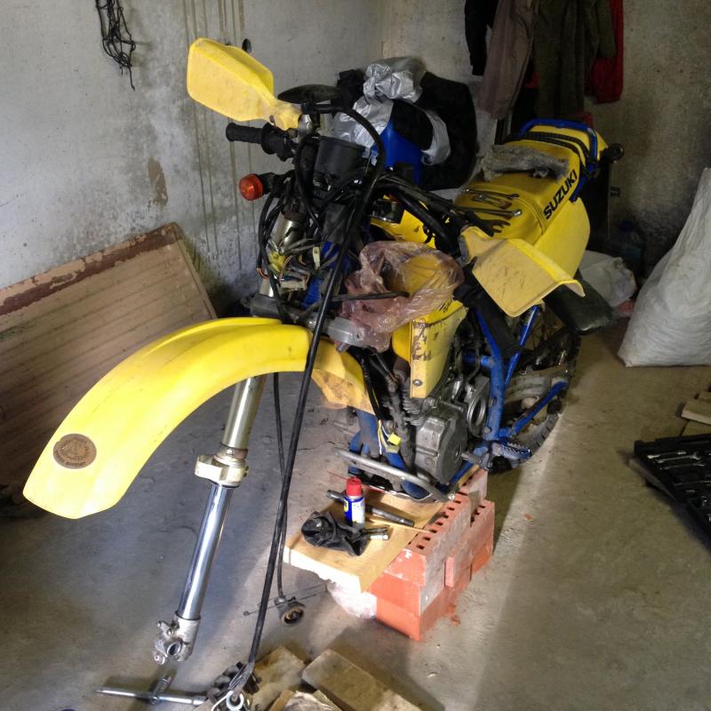

В полку прибыло, покупался через перекупа. Без пробега по Рф и все такое, на одометре 21600 км, на двигателе "заводской" серый герметик и немного черного...
Ссылка на sempermoto
Никак не могу узнать точную дату рождения мотоцикла, по вину не бьётся.
Из замеченных минусов:
- требуется замена расходников(звезды, цепь, колодки...)
- сопливит левое перо на вилке
- ржа, соль, потрескавшаяся резина
а еще отъездил 50 км на старом масле... (
Резину под замену(потрескалась), купил Dunlop Geomax MX71 (120х90 и 90х100). Встала в 5700 р через колесадаром
"Dunlop Geomax MX71"Для того чтоб увидеть скрытое содержимое необходимо зарегистрироваться.
Масло Mannol 4-takt plus 10w40 За 4 л отдал 1230 р, и фильтр за 190 р.
Жду не дождусь масло, фильтр.
Буду рад подсказкам и советам! Критику тоже внимательно выслушаю!

Изучил метод разборки вилки с гидролифтом, сделал не так как в статье описано! Но не стал разбирать до конца, только отделил гидролифт и сменил масло. Люфт сильный не обнаружили и залили масло пробное пока не придут сальники новые.
Эффект есть, вилка под конец хода становится очень упругой и лучше стала отрабатывать, нужно еще пружину под себя настроить!
П.с. Замерил клиренс с настройками H и L, разница - 4 см, измерение производилось по болту багажника.

А гидролифт вилки работает?! у меня оказался мертвый, пришла идея:
Отсоединить потрубки и выкрутить болт который соединяет патрубок, залить масла в лифт(вытянув шток) и закрутить болт!
думаю получится ли закрутить длинный болт и им регулировать(вкручивая или выкручивая) давление в гидроцилиндре.
