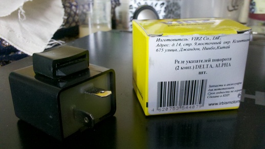

Тоже на днях сломалось реле поворотов - поворотники перестали моргать, загораются потом гаснут и горит только лампочка на приборке.
Купил в шинтопе реле поворотов от китайского мопеда (Реле указателей поворота DINGO, DELTA, ALPHA, ATV50 - 149 руб.). На китайском реле нет никаких обозначений, пришлось методом тыка проверять. 3 день полет нормальный. С новым реле также исчезла проблема с быстро мигающими поворотниками при установке лампочки меньшей мощности, чем родная (у меня стоит 5 Ватт).
Новое реле:
