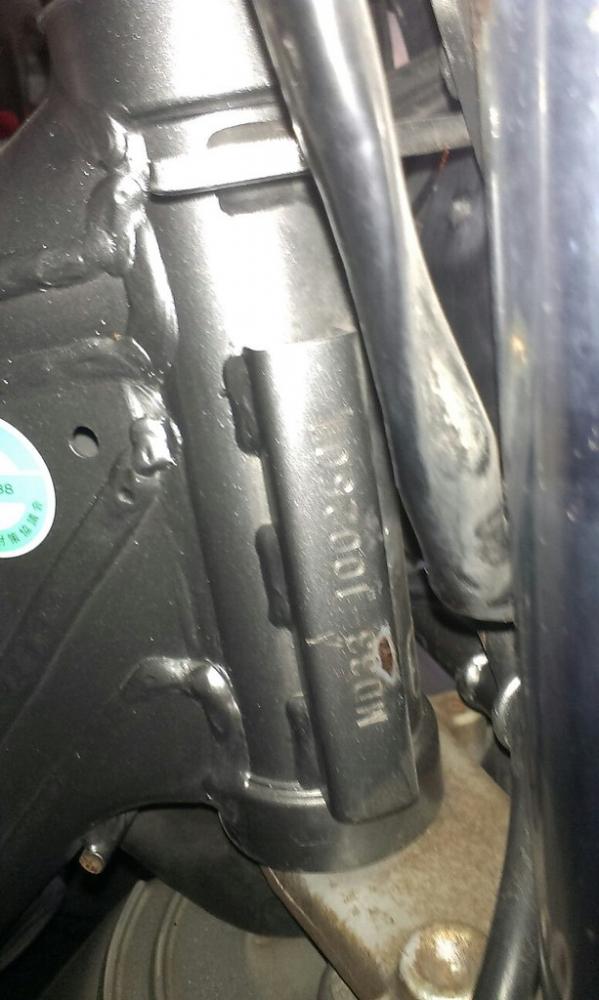

- - Sveneld   Вот засада- поставят ли на учет с такой коррозией?...   17.10.2015, 17:40
