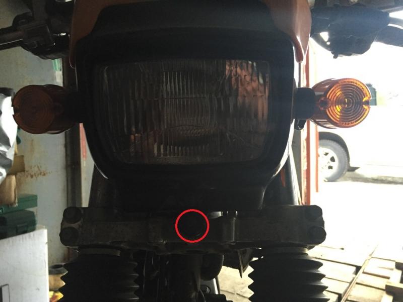

Подскажите как снять фару, болт снизу открутил а дальше? боюсь сломать

vadim74.ru Цитата(Salvador @ 28.11.2015, 0:07) Подск... 28.11.2015, 3:29
Salvador Ок, благодарю, а то чего то дергал ее она шевелитс... 28.11.2015, 11:02![]() ![]() |
