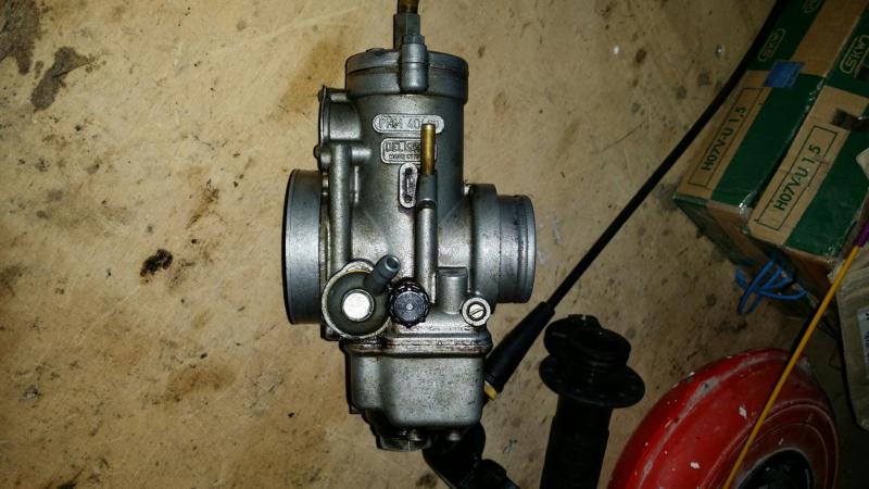

Доброго времени суток всем! Сейчас зима и я решил проинспектировать как следует свой мотик KTM 640 Adventure R. После покупки обратил внимание на пару вещей которые не понравились. При резком открытии газа с холостых мотоцикл глохнет, это раз. При движении на высшей передаче если сбросить газ стреляет огнем из глушителя. Глушитель-заводской прямоток. Карбюратор самый простой и самый отвратительный по регулировкам Dellorto PHM40SD. ускорительного насоса нет. Начал с бензонасоса. В нем то же оказалась проблема, качал бензин а через пару тактов целый воздушный пузырь. Насос полностью перебран, мембраны поменяны качает исключительно топливо и ни одного хотя бы малюсенького пузырика. Вакуумные шланги от впускного коллектора все новые, резинка между карбом и головой новая. Т.е подсос воздуха исключаю. Карбюратор разобрал, внутри все оказалось идеально. Заменил одно резиновое уплотнительное колечко на жиклере, все вычистил фирменным очистителем, уровень в поплавковой камере оказался в норме. Опустил иглу на одно деление т.к по науке хлопки с огнем это догорание в выпуске смеси. Клапана были мной осмотрены, зазоры отрегулированы на два щупа проход/не проход. Свеча стоит новая иридиевая. Заказывал из Финляндии, все таки думаю не подделка. Искра убьет мамонта. Все собрал, отрегулировал холостые по мануалу. Работает, заводится просто идеально, обороты не плавают. Едет как сумасшедший, но провал при резком открытии с холостых стал вообще ужасный ну и по прежнему стреляет. В чем может быть засада??? Заранее спасибо за ответы.

Это не плоскодроссель а обычный цилиндрический. Никаких вакуумов и т.д вообще нифига нет. Он проще чем в Иже блин((((((( Вообще в этой версии мота ставилось аж 4 вида карбов. Этот самый первый и самый походу отстойный.

так я и написал - ПРЯМОдроссель, то есть дроссель с прямым приводом от манетки. А у этих карбов на 4Т моторе есть такой проблемс - провал при резком открытии газа, если смесь настроена оптимально. Попробуй поставить жиклер ХХ на размер побольше, то есть чуть чуть забогатить ХХ, а игла на смесь в начале открытия дросселя никак не влияет, верни ее как было лучше. И хлопки в глушак при РЕЗКОМ и ПОЛНОМ закрытии газа тоже не победить - раскрученный мотор выдает сильный вакуум, который при закрытии дросселя "в ноль" банально высасывает топливо отовсюду, откуда сможет (а воздуха то нет). Вот и догорает потом оно в глушаке. Cо временем приходит привычка газ не закрыать, оставлять чуть-чуть открытым.
