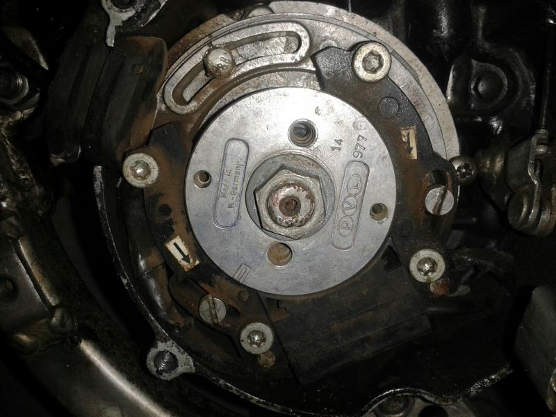

CR500
сообщение 4.2.2016, 6:26
Сообщений: 19
Регистрация: 11.1.2016
Цитата(koshey- @ 1.2.2016, 10:32) *
выложи фото своего статора, возможно проще перемотать твое родное железо ;)
Вот фото моего зажигания... вряд ли его перемотать можно)
Dalnoboi
сообщение 4.2.2016, 22:32
Злобный дальнобойщег
Сообщений: 7563
Мотоцикл: Beta 300 RR 2019
EXC 300 Tpi 2019
Репутация:   163
Это не твоё зажигание. Это картинговый ПВЛ.
С вероятностью 99% тебе подойдёт гена в сборе от ЦРМ РМХ КДХ ЕХС
Телефон 8 910 252 84 84.
koshey-
сообщение 5.2.2016, 10:01
XRовод
Сообщений: 5174
Регистрация: 18.7.2013
Мотоцикл: Honda XR650R
Не подойдут - компоновка разная, у 500-го статор на картере установлен и маховик его закрывает, а у половины перечисленных в крышке и маховик стоит наоборот. sad.gif
P.S. Родной генератор без проблем мотается, мощи много не будет, но на светодиодную фару и габарит хватит. А если найти тот вариант статора, что под номером 15 идет, то может хватит даж на вентилятор.
Dalnoboi
сообщение 5.2.2016, 11:02
Сообщений: 7563
EXC 300 Tpi 2019
Репутация:   163
Для общего образования-у кого из них статор в крышке?
koshey-
сообщение 5.2.2016, 15:30
XRовод
Сообщений: 5174
У CRM в крышке.
Думал что на RMX так же, но посмотрел в парткаталог и понял что ошибся. smile.gif
Dalnoboi
сообщение 5.2.2016, 18:07
Сообщений: 7563
EXC 300 Tpi 2019
Репутация:   163
Цитата(koshey- @ 5.2.2016, 15:30) *
У CRM в крышке.
Спасибо за образование!
ЦРМ вообще специфичный 2т. Все производители пошли по пути кросс->лампочка->18"колесо=эндурик, Хонда же намудрила.
По сути, если у автора темы получится с лампадкой и подставкой и немного подзанимается с тренером, у него получится хард, какого нет ни у кого. Ну карб 30мм я б докупил на его месте, и будет мегаресурсный мегатяговитый мот. Колесо на 18 под вопросом, зависит от роста пилота. На 19 выбор ошиновки больше.
