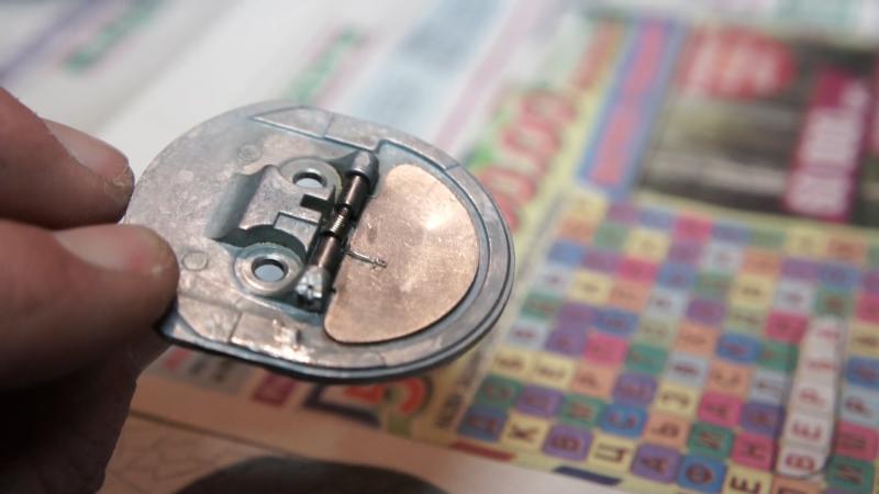

> Про карб XR400R , воздушная заслонка .

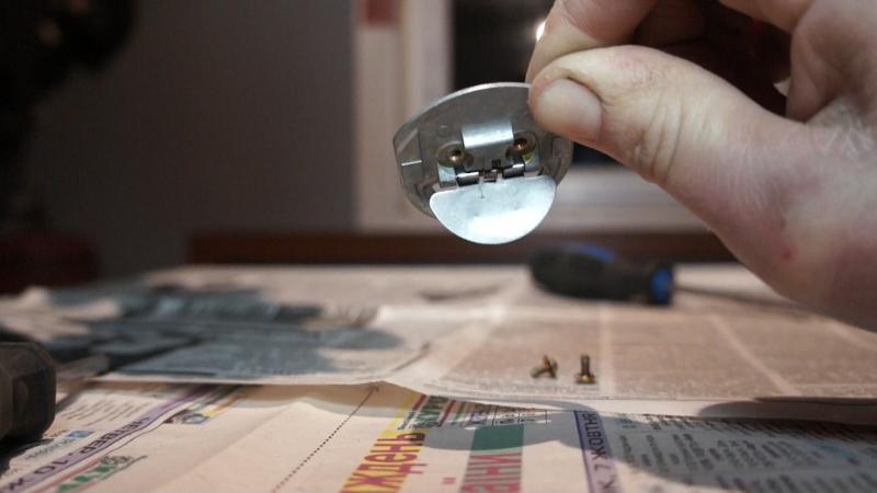

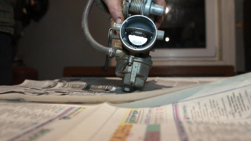

Что то мне подсказывает, что не так собрано, (возд. заслонка перевернута) качающаяся шторка на пружине - типа "пропускатель хлопков в фильтр "" ? Кто разбирал, как должно быть собранно в оригинале ?

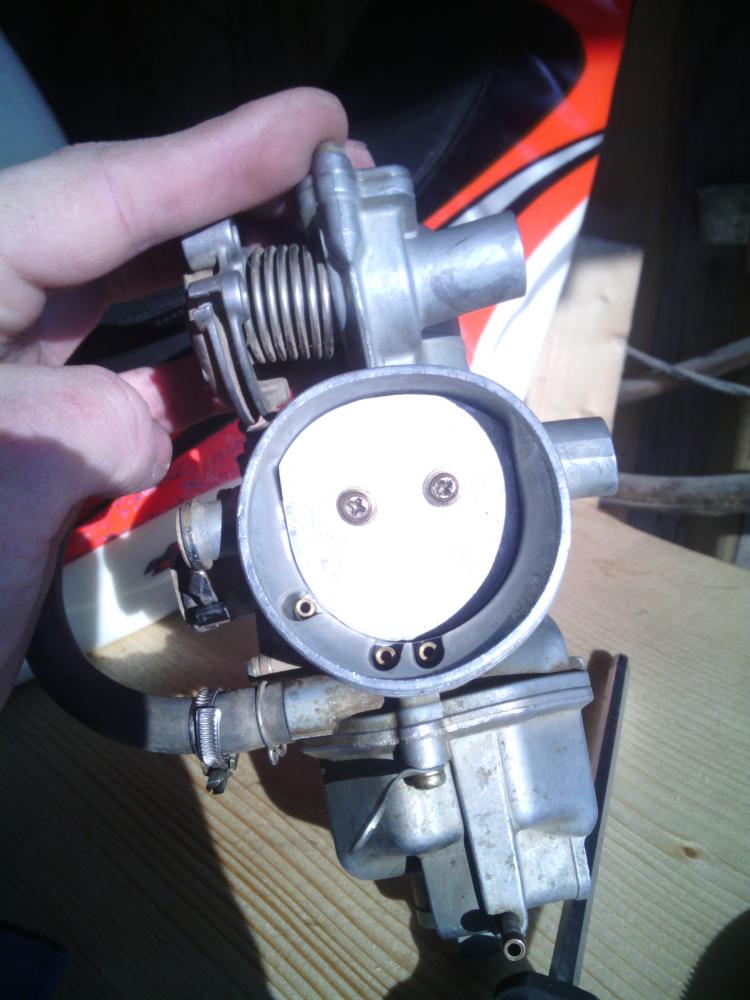

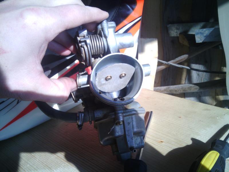

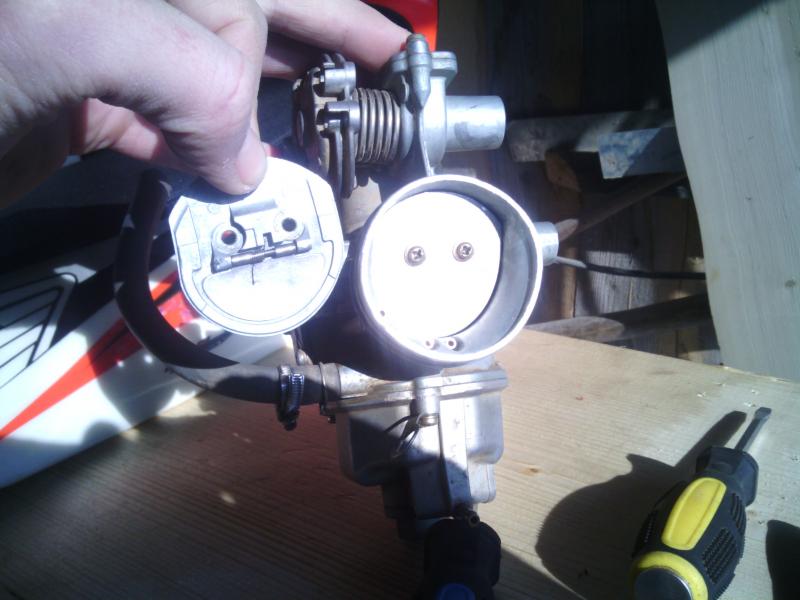

Привіт всім! також зустрівся з такою проблемою, спочатку була пружинка відорвана і нетрималася заслонка, поремонтував, потім послабилась після першої їзди і почав на холодну переливати, прийшлося випиляти самому з алюмінової бляхи 1,5мм. Почав заводитися краще, но планюю ще висверлити дирки як XRs Only
заслонка XRonly своїми руками )
Только пару отверстий все ж сделать в новой заслонке надо (у XRonly они есть), иначе при попытке завести есть шанс залить свечу наглухо. wink.gif
P.S. И если есть возможность, лучше по русски писать, т.к. большинство тут на форуме рускоговорящие, а то не все слова понятны, приходится долго вникать smile193.gif

- - Kardan   как есть на фото-так и есть в оригинале по другому...   12.1.2016, 23:16
- - Михаил 789   выпилю с текстолита тогда. Спасибо за идею . а мал...   12.1.2016, 23:19
|- - Kardan   Цитата(Михаил 789 @ 12.1.2016, 23:19) вып...   12.1.2016, 23:31
|- - Михаил 789   Цитата(Kardan @ 12.1.2016, 23:31) из текс...   13.1.2016, 0:55

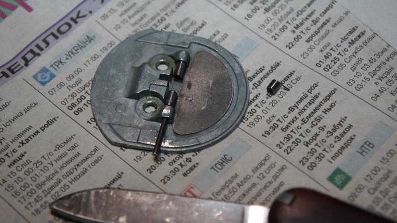

- - Сашкя   Воздушный клапан анти-резонансных явлений во впуск...   30.1.2016, 21:25
- - Di_2   Не видел этой темы... а в чём проблема - пружинку ...   30.1.2016, 21:40
- - Egorkin   В бытность владения этим мотом, от отсутствия врем...   2.2.2016, 22:37
- - Михаил 789   KolHOZ`s Only Garagen samopal company . ...   3.2.2016, 17:36
- - bryak   что за пластик??   4.2.2016, 17:17
|- - Михаил 789   Цитата(bryak @ 4.2.2016, 17:17) что за пл...   4.2.2016, 22:36
- - bryak   а почему не алюминий?   11.2.2016, 9:12
|- - Михаил 789   Цитата(bryak @ 11.2.2016, 9:12) а почему ...   12.2.2016, 22:47
