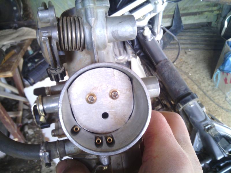

> Про карб XR400R , воздушная заслонка .
Михаил 789
сообщение 12.1.2016, 22:07
Сообщений: 636
Регистрация: 22.7.2011
Мотоцикл: Honda XR400R `97
Что то мне подсказывает, что не так собрано, (возд. заслонка перевернута) качающаяся шторка на пружине - типа "пропускатель хлопков в фильтр "" ? Кто разбирал, как должно быть собранно в оригинале ?

Как вариант на зиму с одним отверстием, на лето нужно два.

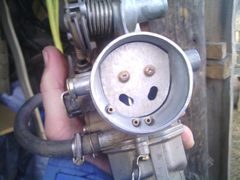

так я зделал две но надо на холодную копать 10-15раз, а без отверстий копал 3раза) на работал на холодную з перебоями facepalm.gif думаю надо одно отверстие
било на два отвестия, толька что зделал на одно отвертие clapping.gif завел за вторим разом, как часики smile211.gif
спасибо за созданою тему)

- - Kardan   как есть на фото-так и есть в оригинале по другому...   12.1.2016, 23:16
- - Михаил 789   выпилю с текстолита тогда. Спасибо за идею . а мал...   12.1.2016, 23:19
|- - Kardan   Цитата(Михаил 789 @ 12.1.2016, 23:19) вып...   12.1.2016, 23:31
|- - Михаил 789   Цитата(Kardan @ 12.1.2016, 23:31) из текс...   13.1.2016, 0:55
- - Серый-VL   Цитата(Kardan @ 12.1.2016, 23:16) а вообщ...   13.1.2016, 8:27
- - Kn1ght   а какую она функцию выполняет если ее можно просто...   13.1.2016, 9:35
|- - Kardan   Цитата(Kn1ght @ 13.1.2016, 9:35) а какую ...   13.1.2016, 15:08

- - Сашкя   Воздушный клапан анти-резонансных явлений во впуск...   30.1.2016, 21:25
- - Di_2   Не видел этой темы... а в чём проблема - пружинку ...   30.1.2016, 21:40
- - Egorkin   В бытность владения этим мотом, от отсутствия врем...   2.2.2016, 22:37
- - Михаил 789   KolHOZ`s Only Garagen samopal company . ...   3.2.2016, 17:36
- - bryak   что за пластик??   4.2.2016, 17:17
|- - Михаил 789   Цитата(bryak @ 4.2.2016, 17:17) что за пл...   4.2.2016, 22:36
- - bryak   а почему не алюминий?   11.2.2016, 9:12
|- - Михаил 789   Цитата(bryak @ 11.2.2016, 9:12) а почему ...   12.2.2016, 22:47

- - GomerS   Падтвирждаю. Выпилил аналогичную заслонку из листа...   29.2.2016, 5:47
- - z-luka   Цитата(GomerS @ 29.2.2016, 7:47) только с...   29.2.2016, 9:01
|- - GomerS   Цитата(z-luka @ 29.2.2016, 6:01) Чо ...   29.2.2016, 9:49
- - z-luka   GomerS спасибо за ссыль Гугел так перевёл инфу, ...   29.2.2016, 11:14
- - Михаил 789   вот фото XR Only а это ещё на 1 мот делал, кому ...   1.3.2016, 21:57

- - Kopcak   Как вариант на зиму с одним отверстием, на лето ну...   1.4.2016, 20:57
|- - Міша   Цитата(Kopcak @ 1.4.2016, 17:57) Как вари...   2.4.2016, 12:29

- - Михаил 789   2-миллиметровый листовой дюралька или сталь без ра...   5.5.2016, 20:13

- - Nelson   Если убрать эту шторку на заслонке на работу двига...   7.8.2018, 15:45
- - Kopcak   Если шторка родная, лучше снять и сделать или купи...   7.8.2018, 20:44
