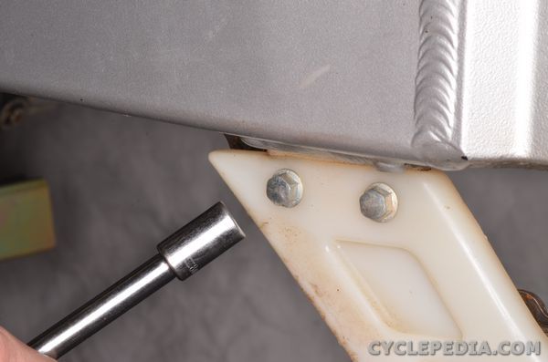

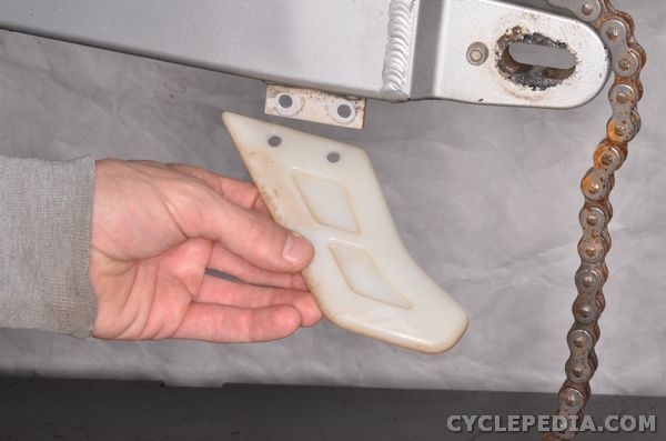

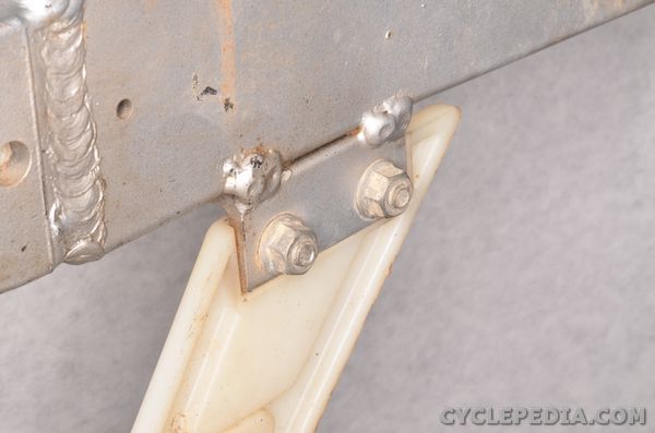

может это родная Прикрепленное изображениеПрикрепленное изображение
