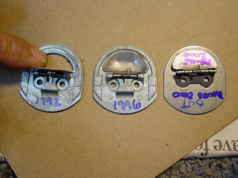

Что то мне подсказывает, что не так собрано, (возд. заслонка перевернута) качающаяся шторка на пружине - типа "пропускатель хлопков в фильтр "" ? Кто разбирал, как должно быть собранно в оригинале ?

Подскажите заслонку в карбюратор из алюминия какой толщины делали?

- - Kardan   как есть на фото-так и есть в оригинале по другому...   12.1.2016, 23:16
- - Михаил 789   выпилю с текстолита тогда. Спасибо за идею . а мал...   12.1.2016, 23:19
|- - Kardan   Цитата(Михаил 789 @ 12.1.2016, 23:19) вып...   12.1.2016, 23:31
|- - Михаил 789   Цитата(Kardan @ 12.1.2016, 23:31) из текс...   13.1.2016, 0:55

- - Сашкя   Воздушный клапан анти-резонансных явлений во впуск...   30.1.2016, 21:25
- - Di_2   Не видел этой темы... а в чём проблема - пружинку ...   30.1.2016, 21:40
- - Egorkin   В бытность владения этим мотом, от отсутствия врем...   2.2.2016, 22:37
- - Михаил 789   KolHOZ`s Only Garagen samopal company . ...   3.2.2016, 17:36

- - GomerS   Падтвирждаю. Выпилил аналогичную заслонку из листа...   29.2.2016, 5:47
- - z-luka   Цитата(GomerS @ 29.2.2016, 7:47) только с...   29.2.2016, 9:01
|- - GomerS   Цитата(z-luka @ 29.2.2016, 6:01) Чо ...   29.2.2016, 9:49
- - z-luka   GomerS спасибо за ссыль Гугел так перевёл инфу, ...   29.2.2016, 11:14
- - Михаил 789   вот фото XR Only а это ещё на 1 мот делал, кому ...   1.3.2016, 21:57

- - Михаил 789   2-миллиметровый листовой дюралька или сталь без ра...   5.5.2016, 20:13

- - Nelson   Если убрать эту шторку на заслонке на работу двига...   7.8.2018, 15:45
- - Kopcak   Если шторка родная, лучше снять и сделать или купи...   7.8.2018, 20:44
