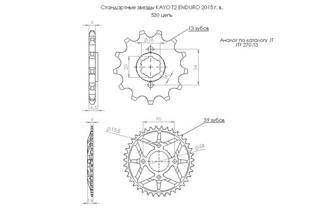

Если нет апгрейда, это не гут. Не ожидал засады, думал наиграть 10 км/ч
звёздами.
Да, в рывке мот едет 80, но это уже тысяч 7 на коленвале.
Долго он так не вынесет, а мне надо 80-100 км по штрассе.

Для апгрейда надо измерить посадочные размеры звезды и поискать у известных производителей. ПРИМЕРНО так:
Прикрепленное изображениеПрикрепленное изображение
Ступица предположительно от Honda CRF или XR ( где то читал об этом ), а на популярные мотоциклы тюнинга всякого полно. Вопрос потраченного времени на изучение матчасти, ожидания посылки и денег.
