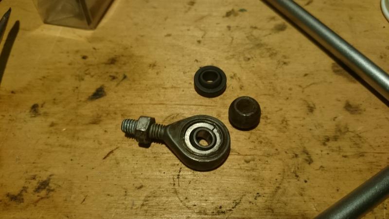

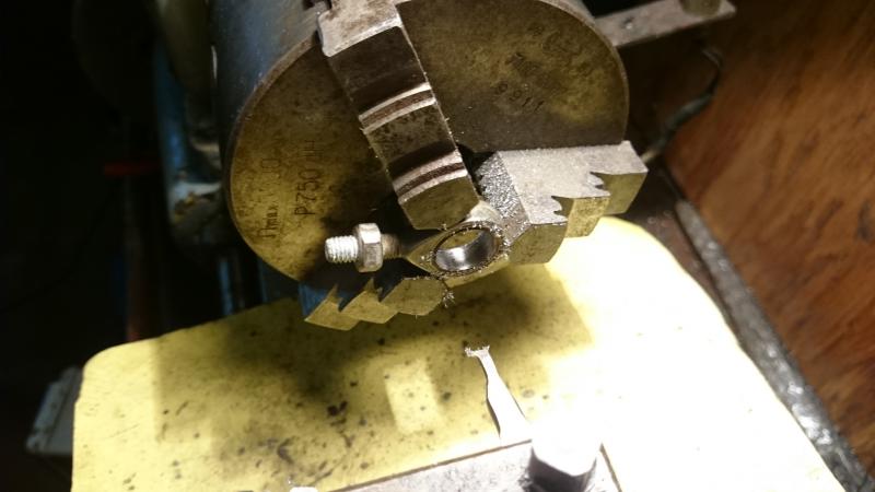

Под резонатор засунул старый сальник колеса от хр400. Всё сухо.
Подшипник шарнира тормозной лапки приобрёл за жуткие 135 руб. Он меньше на пару милиметров. Т.к старый был разбит прилично, то шарик выбил без проблем. Обойму проточил и в неё запресовал новый.
На фото старый шарик и ещё один новый подшипник в запас.
