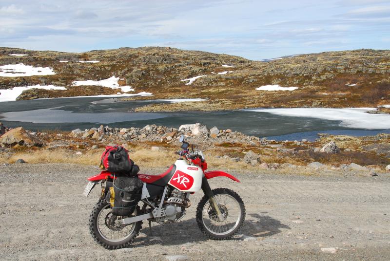

Собираюсь лепить багажник по типу "happy trails sl racks xt225", цена у них 200$ без доставки.
фото:
делаем из чёрной трубки 14х2, размеры по сумке.
Интересует опыт ездивших с багажом на Сером, насколько близко вперёд можно двигать боковые сумки, чтобы не мешали ногами перебирать в гору на малой скорости?
Сумки от Мишутки, высота 40см, глубина 20см, ширшина 30см, сверху лёгкий баул с палаткой и т.п.

Ушки сзади для поворотников.
Багажник снимать не буду, ездить на Сером по городу гиморно, нога устаёт передачи переключать smile.gif, только для длительных поездок в пампасы.
С размерами определюсь по месту, надо пробовать. Болгарка, сварочник и трубы есть. rolleyes.gif
На колею не планировал, в каменные горы.
Сумки боковые с закруткой от Мишутки "Торба Л", копия Вольфман, сверху лёгкий баул.
Багажник от Шмиеда закрывает стоп, но у меня другой принцип - баул находится частично на сидушке и багажнике ближе к попе, консоли не люблю.
Примерно так
