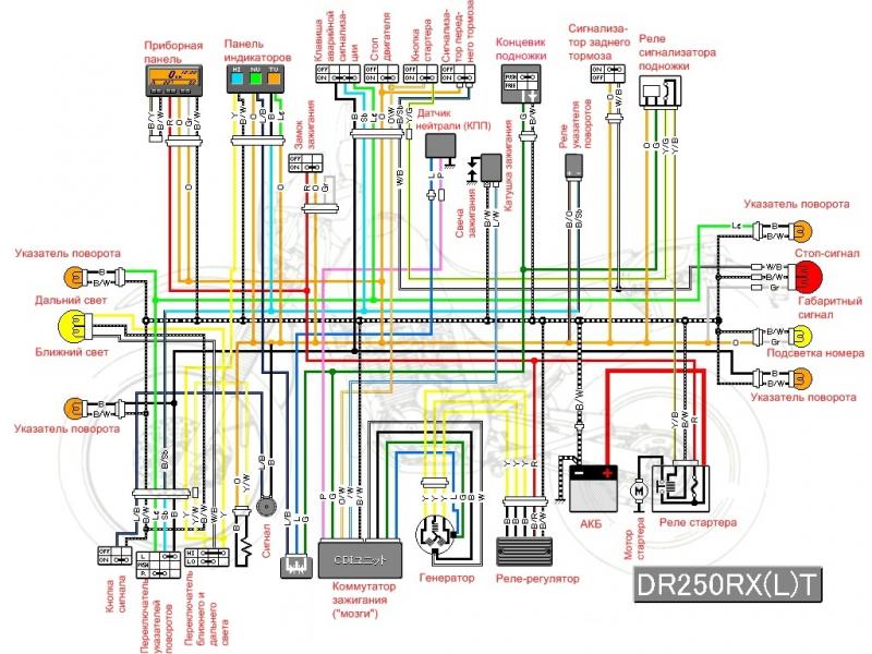

Я их тоже перезамыкал, хоть и пытался завести на нейтрали. Еще меня удивило что при нажатии датчика подножки контакты в фишке не прозваниваются, там не такой простой датчик чтоли?
Схема есть, с ней поеду сегодня колдовать над мотом, До этого пытался вылечить по мануалу, стр 6-9 СТАРТЕР, все проверил, все работает
При измерении датчика подножки поменяй полярность, там диод стоит. Лучше всего выкинь его и поставь перемычку.
Полярность менял, все равно не показало ничего, и я решил что там не просто концевик.
Цитата(dimag @ 3.6.2016, 10:24) *
Кинь сюда картинку, посмотреть...
Вооот... у тебя есть "Реле сигнализатора подножки", которое собирает в одну кучу данные с датчика нейтрали и концевика подножки.
Если на реле стартера не приходит +12 при нажатии кнопки стартера, ищем это реле, выдёргиваем, между контактами проводов "жёлто-зелёный" и "жёлто-синий" ставим перемычку и снова проверяем кнопкой стартера. Если не помогло, то идём копать проводку в сторону кнопки стартера, ибо с кнопки стартера идёт прямой +12 с замка зажигания.
Если помогло, то проблема с блокировками. На реле тестером на нейтрали померить напряжение между оранжевым и зелёным - должно быть 12 вольт
А жёлто-зелёный и жёлто-синий должны при этом замкнуться между собой - сопротивление "0".
Если 12 вольт нету, проверить с оранжевого на массу - должно быть 12 вольт. Если нет - искать 12 вольт ра это реле от зажигания. Если есть - искать массу на зелёном проводе. При выставленной подножке масса там только через диодную сборку, от датчика нейтрали. Искать диодную сборку и проверять её.
