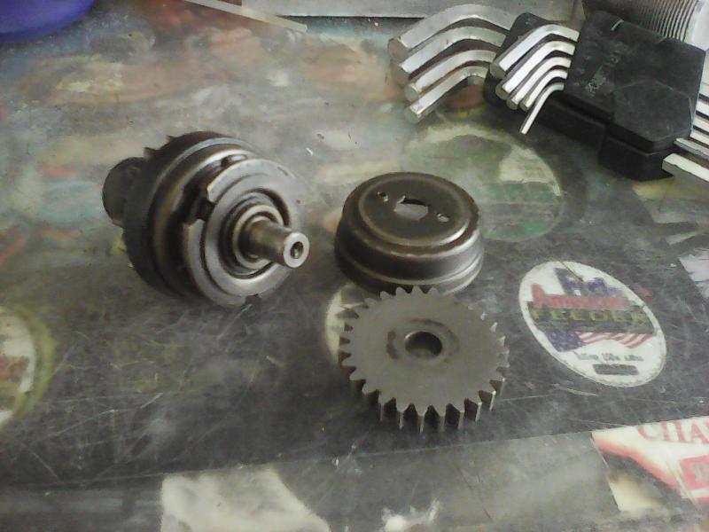

Снял крыжку,достал бендикс,диагноз подтвердился!
поледнее время эндурист

- - andrey83   Снял крыжку,достал бендикс,диагноз подтвердился...   6.7.2016, 10:38
|- - leshka   Да блин! Ну как так можно мотоциклы делать?...   6.7.2016, 12:06
||- - andrey83   Цитата(leshka @ 6.7.2016, 9:06) Да блин...   6.7.2016, 15:36
||- - Dalnoboi   Цитата(andrey83 @ 6.7.2016, 15:36) Так то...   6.7.2016, 15:56
||- - andrey83   Цитата(Dalnoboi @ 6.7.2016, 12:56) Ну и н...   6.7.2016, 16:38
||- - Zybex   Цитата(Dalnoboi @ 6.7.2016, 15:56) Если т...   6.7.2016, 18:29
|- - Dalnoboi   Цитата(andrey83 @ 6.7.2016, 10:38) Снял ...   6.7.2016, 13:05
- - andrey83   Заварил я шестерню на бендиксе,почистил карб ,зали...   8.7.2016, 23:34
