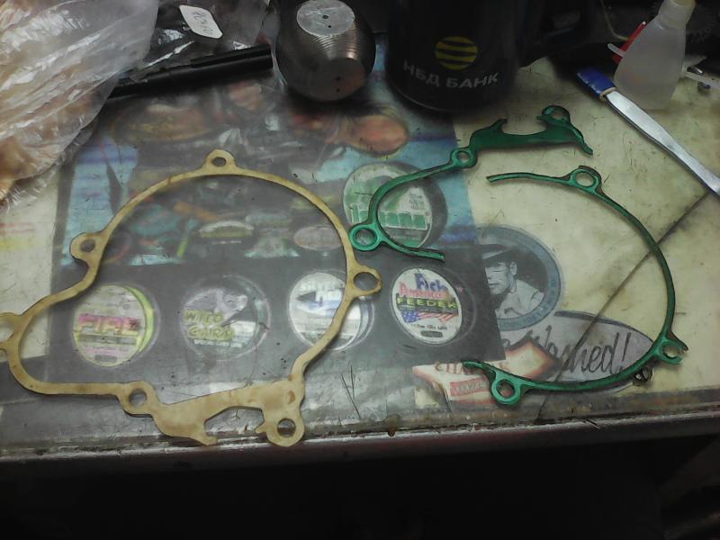

Снял крыжку,достал бендикс,диагноз подтвердился!

Да блин! Ну как так можно мотоциклы делать?! Любой же гуманитарий понимает что этот узел не сможет работать больше нескольких раз.
Цитата(andrey83 @ 6.7.2016, 10:38) *
Снял крыжку
пс, будешь собирать - ставь обратно крыШку, если можно wink.gif.

Да конечно крыШку biggrin.gif ! Просто голова другим занята,вот например,пришлось прокладку вырезать,под эту крышку,в замен рваной.

Да фигня. Фаска, полуавтомат, проточка и все будет ок.
Так точно,только вместо полуавтомата аргон.

Ну и нафига сталь к стали аргон?

- - andrey83   Заварил я шестерню на бендиксе,почистил карб ,зали...   8.7.2016, 23:34
