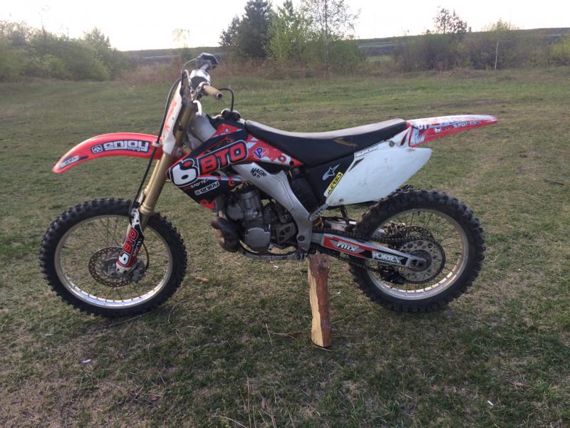

Раньше несколько лет ездил на Honda CRM250R. Он конечно интересный мотоцикл, но постоянно чего-то не хватало. Я и карбюратор ставил другой, и степень сжатия повышал, и пружину подвески менял. Ехать он стал по двигателю на уровне YZ250F, но подвески на трамплинах откровенно не хватало, да и вес был все-таки большой. Все-таки продал его и 2 года был без мотоцикла.

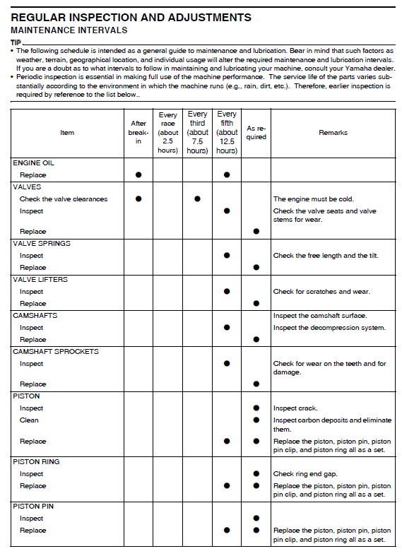

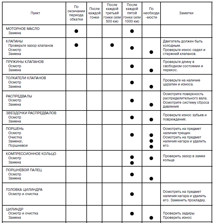

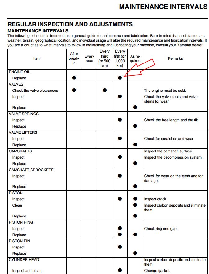

Мифический ресурс не беспокоит. Во-первых, на WR450F стоит такой же двигатель, только с генератором и распредвалы другие. Но распредвалы сказываются на дальней половине ручки газа, куда мне еще расти и расти. Во-вторых, смазывать цепь, менять масло и т.п. нужно на любом мотоцикле. Так что и получается, что платишь за то, как сильно открутил газ. В любительском режиме думаю будет ходить очень долго.
И в мануале нет такого понятия, как поменять поршень через N моточасов. Есть конкретные допуски износа, просто нужно периодически вскрывать и измерять.

|- - chiporezz   Цитата(ittakir @ 4.7.2016, 9:41) 5 клапан...   6.7.2016, 16:29
|- - ittakir   Цитата(chiporezz @ 6.7.2016, 16:29) Когда...   6.7.2016, 19:15

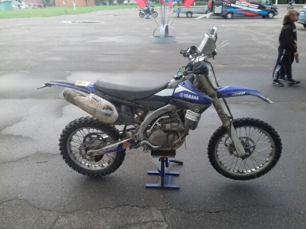

- - ittakir   Взвесил мотоцикл путем поочередного вставания на н...   29.9.2016, 18:20
