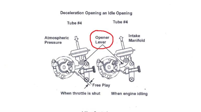

То что вы описали - неверно. При правильной регулировке ХХ соленоид IDLE должен работать непрерывно. Если учитывать светодиоды диагностики от Дмитрия, то светодиод idle должен гореть. Как только вы открываете газ, светодиод гаснет, соленоид отключает систему ХХ. Сделано это для более точного смесеобразования, дабы жиклёры ХХ и ГТЖ не суммировались когда не нужно. Принцип работы разных систем описан в конце мануала по АР, конкретно по IDLE - стр 20-6. Если обороты плавают, а соленоид постоянно щёлкает, то нужно немного убавить обороты и "плавание" прекратится. Вообще причин может быть много. Например порвалась диафрагма что управляет ХХ - проверить можно сняв шланг с неё, заткнуть его чтоб не сосало в двигатель, надеть второй на диафрагму, запустить двиг и всосать ртом чтоб поднялся рычажок. Если изменений нет и обороты плавают, значит дело не в idle. Так-же может из-за подсоса воздуха откуда либо - например, сальники колена, трещины во впускном патрубке, прокладка впуска, прокладка между половин, трещины на вакуумных шлангах, стык резонатора с цилиндром и т.д. Я бы посоветовал для поиска подсоса взять баллон с эфиром (быстрый старт) и прыскать не сильно, локально у разных вышеописанных мест. Если подсос есть, то двигатель на это среагирует ощутимым повышением оборотов. Ещё можно надуть мотор через выпуск aggressive.gif 1-1,5 атмосферы достаточно что-бы обливая мотор чемнить мыльным аля средства для мытья окон выявить сифон. Больше может выдавить сальники.

Вот это уже слышать приятнее.Как Вы писали ,у меня на холостых светодиод IDLE всегда горит,а крутишь газ старается тухнуть.Чем больше прогревается мотор ,тем хуже становятся обороты у мотора .Постараюсь выполнить Ваши советы по поиску подсоса воздуха . Только вот в этом месте не понял-снять шланг с вакуумного рычага(диафрагмы) ,заткнуть шланг? потом одеть второй(какой?который идет во впускной патрубок?) обратно на диафрагму и ртом подсосать (через шланг одетый на диафрагму). Пожалуйста, прошу разжевать для тех кто на бронепоезде.Спасибо!

Если вы снимите шланг с диафрагмы, то на заведённом двигателе он начнёт засасывать воздух во впуск мимо карба что скажется на смеси и будет жутко беднить. Там разряжение. Чтоб этого не было, дырку в шланге надо заткнуть. На освободившейся сосок диафрагмы надеваете шланчик подходящего диаметра сантиметров 10-20 купленный в ближайшем магазине или найденный в гараже. А второй его конец в рот и создаёте разряжение пока рычажок под диафрагмой не поднимется. Если разряжение не создаётся или удержать его не получается и приходится постоянно сосать, то кранты мембране. Это чтоб проверить целостность мембраны. В принципе, чтоб только проверить целостность двигатель можно и не заводить, но если надо с имитировать работу idle то надо.
Рычажок что под мембраной, прыгает в такт плавания оборотов?
