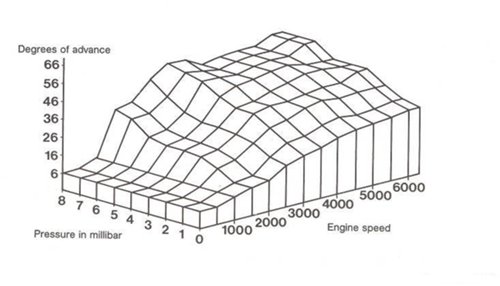

Где-то кто-то говорил что заменить бср на тм можно не меняя мозги!
Можно. Только не забывайте, что в старых и новых мозгах в принципе разная прошивка карты зажигания. Для вакуумника лучше свои мозги, для TM (что 28, что 33) лучше свои.
именно это я и имел ввиду. В пзу процессора этот график и зашит. Типа такого.
Понятно, что третьей оси по разряжению там нет, но она может быть по сигналу датчика положения дроссельной заслонки.
