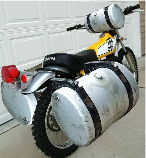

Здравствуйте друзья, смастерил я на своего Джебеля багажную систему которую подсмотрел здесь на форуме, спасибо большое, хорошая штука!
И не долго думая решил пойти дальше, а именно оборудовать мот съёмными, легкими, герметичными, вместительными кофрами. Собственно по фото всё предельно ясно, конструкция получилась надежная и брутальная. В один кофр помещается еда на 10 дней, в другой сменная одежда и мелкие прибамбасы. Верхний срез кофров находится на одном уровне с основным багажником и образует увеличенную площадь для крепления спальника палатки и т.д. В разгруженном виде кофры выполняют роль поплавков, (на переднюю вилку между колесом и крылом одеваю надувной спасательный жилет и спокойно перетаскиваю мот через озеро идя в воде выше пояса, мот придерживаю с низу за двигатель)

- - Ульф   При всем недоверии к жестким чемоданам - концепция...   30.11.2016, 9:23
- - Ульф   А у меня по массе не сходится. Две канистры по 20л...   30.11.2016, 9:35
|- - kombain   Цитата(Ульф @ 30.11.2016, 6:35) А у меня ...   30.11.2016, 9:58
- - kombain   Конструкция получилась очень лёгкая, при езде по к...   30.11.2016, 9:36
- - Leksey   Цитата(Ульф @ 30.11.2016, 11:35) Как держ...   30.11.2016, 9:51
|- - leshka   Цитата(Leksey @ 30.11.2016, 9:51) Колесья...   30.11.2016, 9:54
- - Leksey   Ск))))) НО ЭТО ТОЖЕ ПЛЮС! )   30.11.2016, 9:56
- - Ульф   Цитата(Leksey @ 30.11.2016, 11:51) Рама м...   30.11.2016, 9:58
- - Leksey   А че, эти ваши Гарагашьяны еще не делали эндурик с...   30.11.2016, 9:59
|- - madmaks   Цитата(Leksey @ 30.11.2016, 10:59) А че, ...   30.11.2016, 17:31
- - Ульф   Саша Теплякова делала. Это все в собранном виде на...   30.11.2016, 10:00
- - Leksey   Цитата(Ульф @ 30.11.2016, 11:58) В таких ...   30.11.2016, 10:04
- - Ульф   Я и говорю, НЕ ВЫЙДЕТ ). У Гарагашьянов машины и т...   30.11.2016, 10:06
- - Фаныч   Цитата(kombain @ 30.11.2016, 6:58) Так я ...   30.11.2016, 16:57
|- - kombain   Цитата(Фаныч @ 30.11.2016, 13:57) вот в т...   1.12.2016, 2:48
