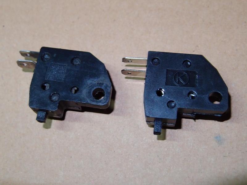

Отремонтировал такой датчик. Цена нового небольшая, но вдруг кому-то пригодится.
Это для случая когда щелчок при нажатии есть, но стоп не загорается.
Снял датчик, померил сопротивление до ремонта в зажатом состоянии -- больше мегаома, должно быть меньше 1 ома.
Пробовал через шприц запрыскать изопропиловый спирт чтобы промыть -- не помогло.
Пришлось его разобрать, он запаян пластиком, на фото видно на левом датчике рифленые кружки - вот их немного высверлил, буквально на 0.5мм и он открылся.
Внутри забилась всякая хрень, или части насекомых или просто соринки. Чистил пока сопротивление не стало близко к 0. Склеил клеем момент.
